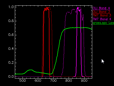

Коллеги, а как вы относитесь к тому, что полоса пропускания ближнего-ИК канала у Landsat 8 сузилась в 4.3 раза, а красного в 2 раза?
Я подумал, что и радиации NIR-канал будет сейчас собирать приблизительно вчетверо меньше, а красный — вдвое. Если бы сужение полос пропускания каналов было бы взаимообразным, то формула расчёта NDVI в общих чертах сохранила свою актуальность. А так её надо скорректировать.
Из-за нелинейности спектральной характеристики атмосферы аналитически определить на сколько меньше света собирают теперь каналы трудно. Поэтому поставил простой эксперимент. Нашёл по одной местности две сцены, снятые 7-м и 8-м Landsat с минимальной разницей по времени (1 сутки). Вычислил NDVI по обеим. Результаты удалось согласовать только после того как для расчёта NDVI по данным Landsat 8 применил следующую формулу:
NDVI8=(2*NIR-Red)/(2*NIR+Red)
Будет очень интересно узнать какие есть у кого соображения по этому поводу
Отношусь положительно.
Если примерно рассчитать ESUN по одной из моделей, то различия не столь существенны. ChKur у меня под рукой нету поэтому считал оба сенсора на Kurucz 2005 года.
ETM+ RED 1561.5 (ChKur 1547)
ETM+ NIR 1063.9 (ChKur 1044)
OLI RED 1571.8
OLI NIR 972.7
