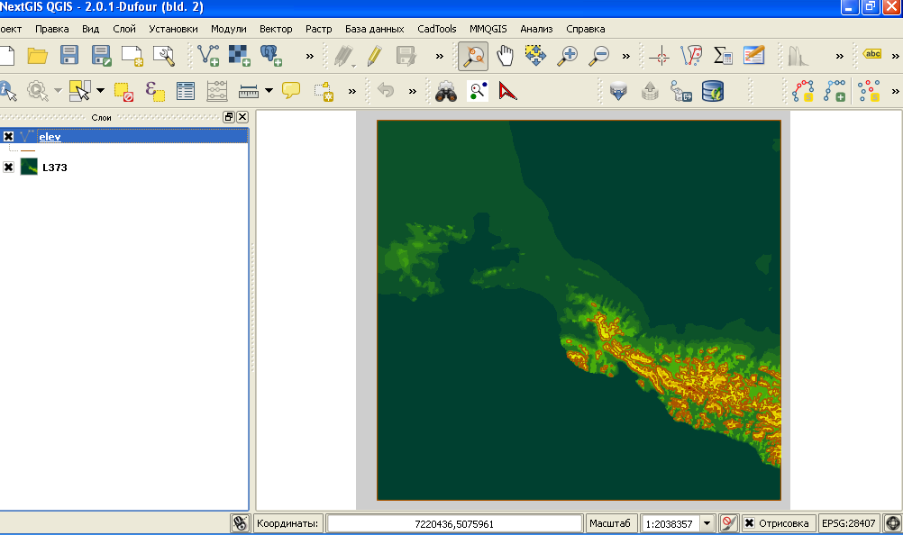

По существу: открыл mtw (ГИС Карта мини 11)Экспорт в tiff при сохранении выбрал файл параметров - Мировой файл. Что-то сохранилось, может Вам подойдет.

Да, я пробовал этот способ. После этого пытался добавить слой в geoserver или открыть QGIS, слой не отображался (возможно, потому что он сохранился в системе координат EPSG:404000).

у меня все отобразилось. Исходный файл в СК42 был.

В QGIS , а вот с высотами я не глянул.

глянуть я и не знаю. Но создал файл с изолиниями (в растр - извлечение) и в таблице значение elev есть.

У меня открывается сплошным чёрным прямоугольником и при создании файла с изолиниями создаётся пустой файл...

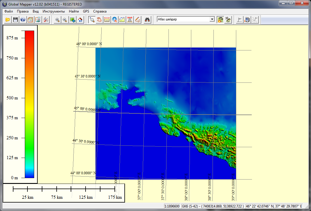

Держите tif все так просто открывается, вообще непонятно.

А это вид этого тифа в глобалмапере
