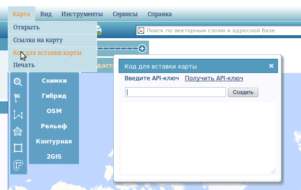

Re: Вопросы по использованию API
Ну если Вы внимательно читали документацию, ссылку на которую отправил Вам в прошлом сообщении, то должны были узнать, что код можно сгенерировать автоматически, просто нажав на Карта\Код вставки карты. Получаете API-ключ для Вашего домена, и вставляете в диалог, который автоматически Вам сгенерит код, который Вы вставите в страницу сайтаShaggy писал(а):Да, читал

- 1.png (46.36 КБ) 21497 просмотров

Не убивайте меня сразу, но блин не работает.
Код для вставки карты в блоке не появляется. Ввожу апи-ключ - создать - всё, тишина, ни какой текст не генерится.
Опробовал в файрфоксе и яндексе.
Мои поздравления. Вы нашли багу. Постараемся исправить после праздников.Shaggy писал(а):Код для вставки карты в блоке не появляется. Ввожу апи-ключ - создать - всё, тишина, ни какой текст не генерится.
Спасибо за багрепорт! Поправили - проверяйте!Shaggy писал(а):Не убивайте меня сразу, но блин не работает.
Всё заработало! Спасибо!
