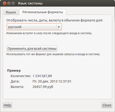

А у вас что установлено в нац. настройках?
Если я правильно понимаю, это для ситуации с системной десятичной точкой.

У меня выставлена запятая. То есть если бы стояла точка, то без этой опции бы не загрузилось, так что-ли?
UPD.: Проверил - действительно, если в нац настройках стоит разделитель точка, то без этой опции не загружаются данные. Спасибо.
