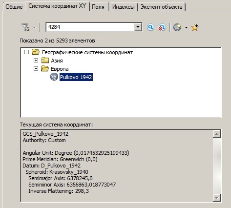

Сообщение Игорь Лебедь » 06 дек 2013, 07:27
wowka1319 писал(а):Снимок приходящий в MeteorSatN (1 пункт) несет в себе информацию о координатах, но все форматы в которые он сохраняет (в т.ч. GeoTiff) НЕ понимает ArcMap.
На всякий случай приложу gdalinfo геотифа (планирую работать с этим форматом):
Driver: GTiff/GeoTIFF
Files: TEST_01.tiff
AUTHORITY["EPSG","7024"]],
AUTHORITY["EPSG","6284"]],
AUTHORITY["EPSG","4284"]],
AUTHORITY["EPSG","9001"]]]
Звучит по меньшей мере странно. У Вас ArcMap какой версии? Ещё, судя по тому, что EPSG упоминается 4 раза, то файлу вашему назначили (или пытались назначить) как минимум 4 разных системы координат, в стандартных настройках ArcGIS есть только один из этих номеров - EPSG: 4284
Сообщения: 5370
Re: Проблема перевода GeoTiff Pulkovo42: ПСК -> ГСК
Сообщение trir » 06 дек 2013, 07:51
"4 разных системы координат"
Нет, просто даны EPSG для : SPHEROID, DATUM, GEOGCS, PROJECTION
