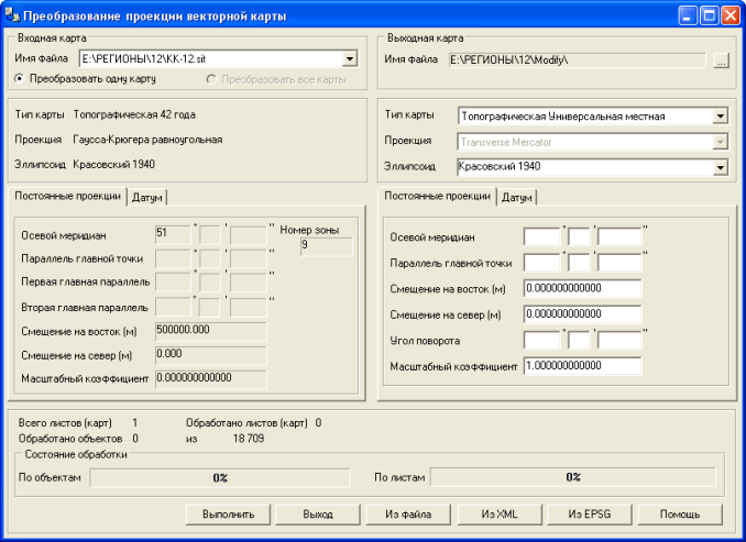

Petruxin, я может и ошибаюсь, а что Панорамой нельзя что-ли?
- Image 2.png (74.47 КБ) 10387 просмотров

Re: Перевод из СК в СК с возможностью использования азимута
Я про Панораму всегда помню.
В Мини то этого нет.
Мне то задача ставилась достать что-нибудь бесплатно (в общепринятом понятии ). Я в вопросе имел ввиду открытое.
В любом случае я перечислю все, что мне здесь порекомендуют. И пускай ищут.
