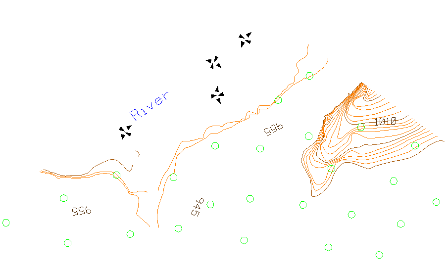

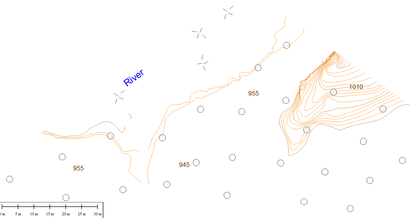

Из одного и того же файла dwg одни и те же тексты в разных версиях видны по-разному:
- в GM14 почти все развернутые в dwg тексты так же развернуты. Скрытые в блоках в dwg тексты становятся видны, причем весьма крупно. И при них еще и видна какая-то точка (точка вставки?).
- в GM15 эти же развернутые в dwg тексты видны как горизонтальные. Другие развернутые в dwg тексты при этом остаются развернутыми. Но скрытые в блоках в dwg тексты перестали быть видны.
При этом другие люди, открывающие этот же файл dwg в своих GM14 видят развернутые в dwg тексты горизонтальными.
А иногда тексты вообще не отображаются.
С чем это связано? Как этим управлять?

Именно так.
А в 14 у меня надписи горизонталей развернуты, а надпись реки отсутствует. И видны скрытые в блоках тексты с точками. А у другого пользователя GM14 и надписи горизонталей без разворота.
Где-то, в каком-нибудь файле настроек есть описание того, что и как GM отображает из других форматов?
Это в самом Автокаде:
Это у меня в GM14:
Это у меня в GM15:

На сколько я себе представляю GM, свойства отображения абсолютно любого объекта в его рабочем пространстве определяются стилями для данных объектов. При этом стили - вещь редактируемая, хотя изначально они и "прошиты" по умолчанию.
Единственное, что необратимо - это если, скажем, при чтении какой-то атрибут объекта в файле просто теряется и не превращается в атрибут в GM. Если же объекты разного рода можно различить, то и стиль разный назначить им можно.

Проще всего делать так: сразу после загрузки растаскивать объекты по слоям (в контекстном меню менеджера слоев - Split into separate layers based on feature attributes, а потом в свойствах каждого подслоя из получившихся настраивать отображение через назначение собственных стилей или редактирование существующих. Некоторые вещи (например, поворот символа) к большому сожалению, зарыты в свойствах стиля каждого объекта, т.е., на сколько я знаю, нельзя просто взять и увязать поворот с каким-то атрибутом (как цвет) - это действительно при импорте задается.

Можно управлять отображением через стили. И можно добраться до отображения каждого конкретного объекта. Но массово через GUI можно сделать не все.

Нет, на импорт повлиять никак нельзя. Можно еще автоматически пройтись по файлу рабочего пространства, или какой-нибудь скрипт написать.
