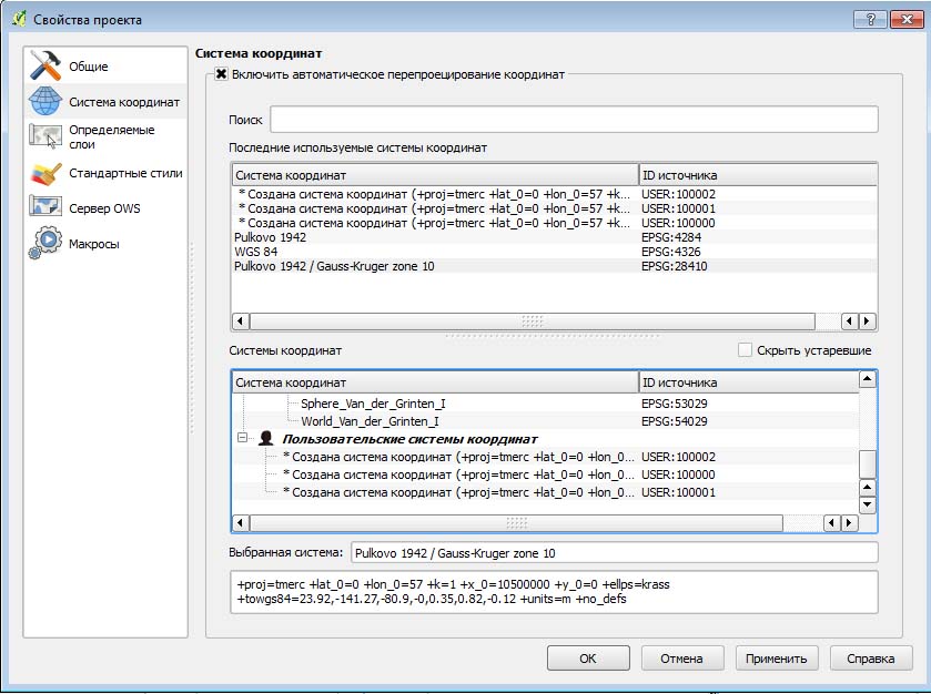

Проект в прямоугольных GK 10. Растры привязываю в WGS 84. В проекте включено перепроецирование "на лету".
Правильно ли я понимаю, что при открытии растра в проекте он, растр, должен отображаться?
иногда почему-то не получается, хочу понять почему. Когда переключаешься на растровый слой внизу координаты в градусах и других слоев не видно. Когда переключаешься на любой векторный слой, внизу координаты прямоугольные и растра не видать (((

Я понимаю, что можно пересчитать слой из одной проекции в другую, и потом его присоединять.
Я не понимаю, как работает перепроецирование "на лету" в QGIS.
Проект использует проецированную GK 10. Я пытаюсь открыть в нем растровый слой, привязанный в EPSG 4326. Он нужен мне в качестве подложки. В отдельном проекте он отображается нормально, координаты, ес..но градусы, показываются.
После добавления его к проекту он не отображается. Когда просишь показать в его границах, он отображается, а все остальное исчезает. Внизу вместо прямоугольных координат отображаются градусы.
Когда просишь показать любой другой слой в его границах, исчезает растр и координаты опять прямоугольные.
С перепроецированием "на лету" спроецированных КС никаких проблем.
На всякий случай - версия 1.9, 64 разряда, Windows 7

Пункт меню: Установка-Свойства проекта. Далее "Включить преобразование на лету", далее в списке выбирается требуемая система координат. Это сделано?

А.Серов писал(а):Пункт меню: Установка-Свойства проекта. Далее "Включить преобразование на лету", далее в списке выбирается требуемая система координат. Это сделано?
Версия 1.9, я выше написал.
У меня в Свойства проекта - Включить автоматическое преобразование координат.
ниже строка Поиск. Она пустая.
Преобразование включено. А что, надо еще указать, из какой?
Я думал, автоматически из любой в СК проекта. Не так?
Прямоугольные у меня преобразовываются действительно "на лету".
Сейчас посмотрел, негде там указать "откуда". Вид окна прикладываю

Версия 1.9 - разрабатываемая. Я бы не рекомендовал ее при проблемах. Все-таки лучше использовать сборку от NextGIS.
Что должно быть сделано, чтобы работало:
1. Включено перепроецирование (у Вас сделано)
2. Задана СК для проекта (у Вас сделано)
3. Задана СК для всех слоев в проекте.
Причем СК для слоя, указанная в настройках слоя, должна соответствовать реальной проекции, в которой находится снимок (карта, растр). Самое простое, чтобы проверить: открыть растр в новом проекте и повозить мышкой - внизу экрана должны отобразится правильные координаты WGS84, соответствующие Вашей местности. Координаты для проверки можно взять например с SASPlanet.
Если все же не работает - попробуйте сборку от NextGIS.
