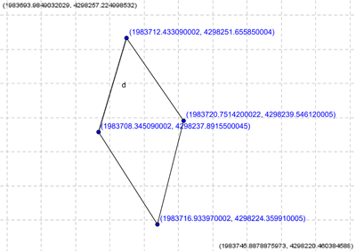

Если же я эти точки рисую, то прямоугольник получается сильно вытянут по высоте, вот такой - http://www.geogebratube.org/material/show/id/50085
Что я делаю не так?

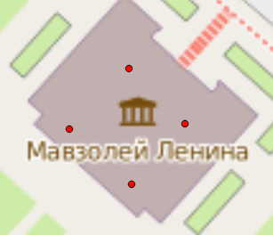

Я взял полигон от мавзолея на Красной площади. Он же, вроде как, квадратный.Александр Мурый писал(а):Объясните, пож-та, где квадрат в исходных данных?![]()
Координаты брал с OSM

Но квадрат все равно не квадратный:
из +proj=longlat +ellps=WGS84 +datum=WGS84 +no_defs
в +proj=utm +zone=37 +ellps=WGS84 +datum=WGS84 +units=m +no_defs
Координаты получились действительно другие: (переводил тут: http://cs2cs.mygeodata.eu/)
1983712.43309;4298251.65585
1983708.34509;4298237.89155
1983716.93397;4298224.35991
1983720.75142;4298239.54612
Я вижу что мои цифры совсем другие. Но почему? Этот конвертер неверный? Но он использует proj4, нет смысла сомневаться в правильности этой библиотеки.juffin_h писал(а):Очевидно. что пересчет неверный.

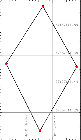

Если поменять местами X и Y (широта Москвы всё-таки не 37 град.
), то в UTM37 выходит вот что:
Квадрат угадывается, правда, всё равно это ближе к ромбу.
