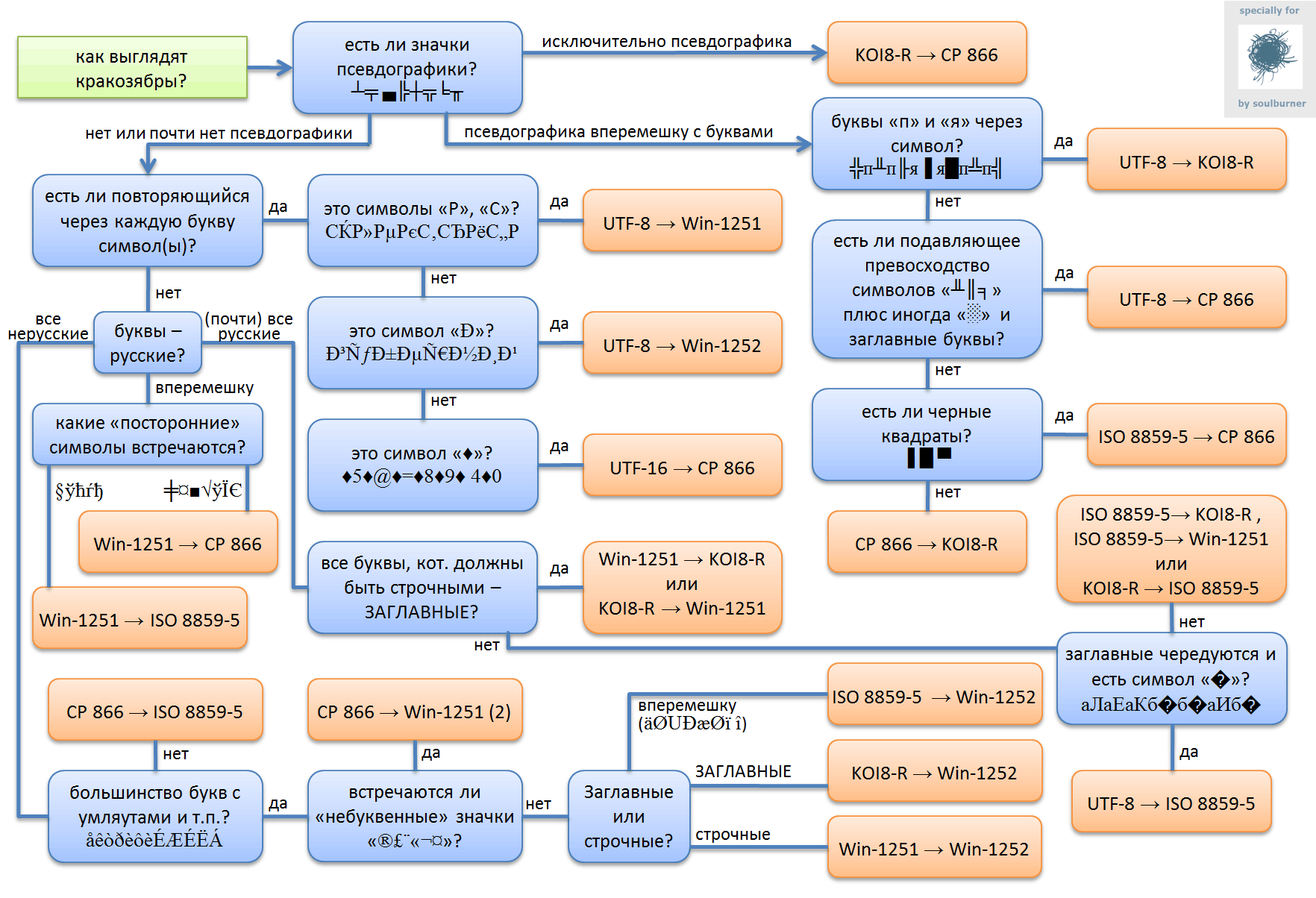

Когда -то кто-то из гуру (боюсь ошибиться, но вроде ericsson) такую схемку выкладывал. Если изучите -памятник Вам :D

Petruxin писал(а):Когда -то кто-то из гуру (боюсь ошибиться, но вроде ericsson) такую схемку выкладывал. Если изучите -памятник Вам :D
насчет изучить не обещаю. но у меня вышло как на схеме UTF-8 -> Win-1251

Сообщение Petruxin » 02 сен 2013, 21:30
Если вопрос решег то пункт 4.1
