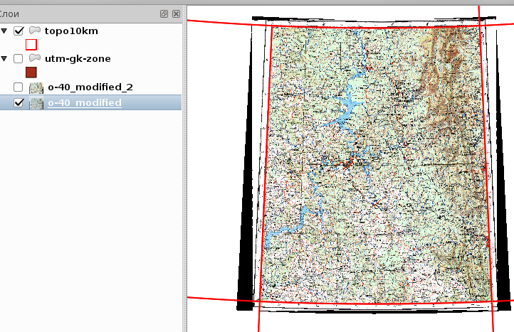

Попытался привязать отсканированную топокарту в QGIS.
Разные варианты пробовал, на все один ответ - данная трансформация невозможна.
Попробовал в MapInfo. Она для дурачков, про параметры трансформации не спрашивает, но - привязала сразу.
Грубовато, видать плохой скан, при ширине растра чуть больше 3000 пикселов ошибка 77. Но - привязала.
Проекция Гаусса-Крюгера, 6-ти градусная, зона 10...
Почему так?

Да, привязывал в градусах.
Re: Привязка растра
Сообщение Максим Дубинин » 14 авг 2013, 09:33
"почему так" что именно?

версия QGIS?
сколько точек?
какой метод?
не пытались ли вы привязать уже привязанный растр?
еще вот это проштудируйте, пожалуйста, на будущее пригодится.

Сообщение bublik » 14 авг 2013, 12:28
Максим Дубинин писал(а):версия QGIS?
сколько точек?
какой метод?
1.8
Разные пробовал.
Не пытался.
Это - читал.
На всякий случай - привязывать растры в QGIS ( a также в ArcGIS и MapInfo) мне и прежде доводилось :D

Сообщение bublik » 14 авг 2013, 12:29
Да, по 4-м точкам в углах карты.
Re: Привязка растра
Сообщение Максим Дубинин » 14 авг 2013, 12:29
приложите растр и точки

Сообщение bublik » 14 авг 2013, 12:46
Максим Дубинин писал(а):точки
А я правильно понимаю, что точки бывают при линейной привязке?
При нелинейной можно получить только выходящий растр.
Линейная там не годится.
Мапинфошный вот:
http://yadi.sk/d/IRly_jOS7uC4O
Re: Привязка растра
Сообщение Максим Дубинин » 14 авг 2013, 12:55
если вы привязывали вручную растры раньше, то должны понимать, что опорные точки нужны всегда, не важно какой метод, что-то должно указать методу координаты "до" и координаты "после", это и делают точки.

Сообщение bublik » 14 авг 2013, 13:06
Да, но после сообщения о неразрешимости трансформации нужно его специально сохранить. Я этого не делал, за очевидной ненадобностью. Там все просто, в углах целые градусы...
