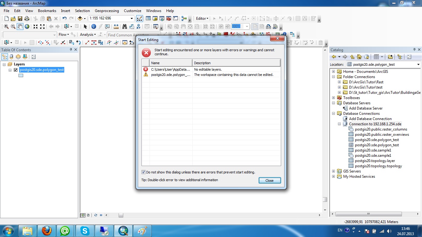

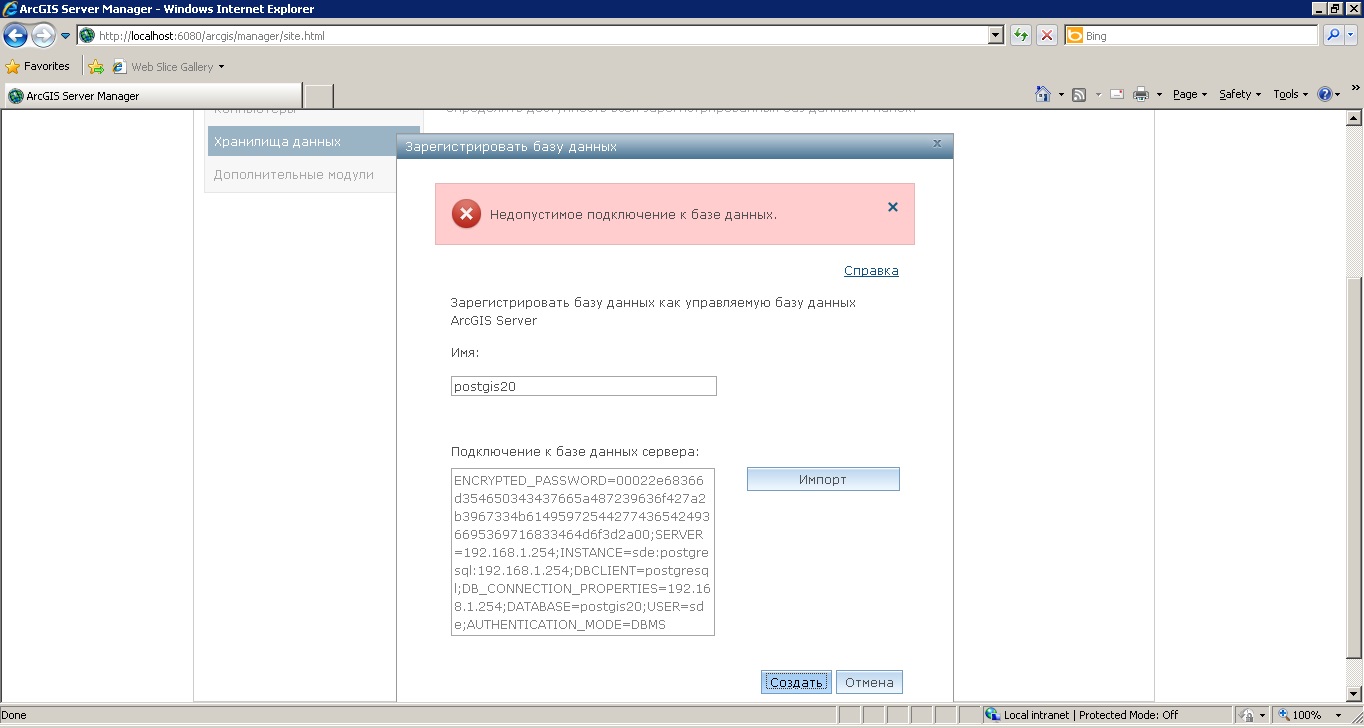

Но зарегестрировать базу postgres (имя базы postgis20) в хранилище не получается выскакивает ошибка , а при созданий feature class в базе postgis20 с привязкой Pulkovo 1942 N11 после её размещения в окне desctop её редактирование не возможно ибо .
Итак вопрос, как сделать возможным доступ и редактирование feature class храниящихся на postgres.

к последней картинке:
в редакторе arcmap нужно в настройках выключить версионное редактирование.

С самого сервера могу только через админ панель посгреса следить за базой, добавить её как управляюемую через ArcGis Server Manager - не могу, выдаёт ошибку файла sde (вопрос как получить файл подключения sde, пробовал с клинтской несерверной машины забрать через ArcCatalog, файл который используеться при подключений к Postgres- не вышел фокус)novia писал(а):с самого сервера из arccatalog вы можете подключиться к базе?
У меня 10.1 Desctop, что то я не нашёл в настройках версионное, сейчас гуглю.novia писал(а):к последней картинке:

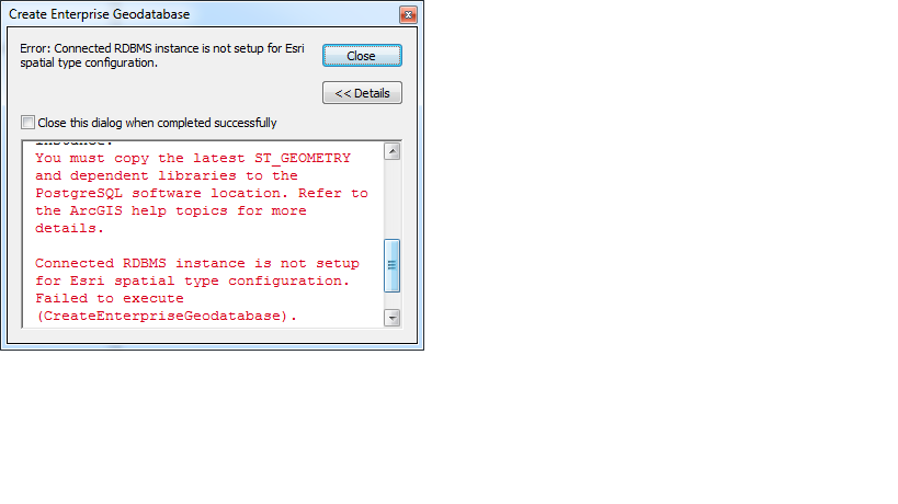

2- добавил все библиотеки с названием St_Geometry в папку Lib и Bin в постгрессе всё как в http://vasnake.blogspot.com/2013/03/64-vs-32.html всё равно при использование Create Enterprise Database - выдаёт ошибку, о необходимости добавить библиотеки (не могу понять которые ещё и куда ?

откройте файл .sde блокнотом. уберите пароль и покажите, что там написаноС самого сервера могу только через админ панель посгреса следить за базой, добавить её как управляюемую через ArcGis Server Manager - не могу, выдаёт ошибку файла sde (вопрос как получить файл подключения sde, пробовал с клинтской несерверной машины забрать через ArcCatalog, файл который используеться при подключений к Postgres- не вышел фокус)
вы добавили серверную (arcgis server account) учетную запись в БД?

поищите тему novice на тему создания сервиса для редактирования. мы с ним обсуждали, что и куда добавлять.2- добавил все библиотеки с названием St_Geometry в папку Lib и Bin в постгрессе всё как в http://vasnake.blogspot.com/2013/03/64-vs-32.html всё равно при использование Create Enterprise Database - выдаёт ошибку, о необходимости добавить библиотеки (не могу понять которые ещё и куда ?
в настройках в меню редактор на вкладке версии3- где выключить версионное редактирование ?

Открываю sde файл через блокнот, всё содержимое выглядит вот так :novia писал(а): откройте файл .sde блокнотом. уберите пароль и покажите, что там написано
Да пользователя в группу sde добавилnovia писал(а): вы добавили серверную (arcgis server account) учетную запись в БД?
После прочтения темы novice Создание базы в ArcSDE и создание Feature Layers нашёл все файлы dll которые требуеться, взял st_geometry.dll из папки ...\databasesupport\postgresql\Windows64x\ и всё это скопировал в папки lib и на всякий случай bin в postgres на сервере, при попытке Create enterprise Geodatabase выдаёт следующую каку видимо придётся сносить postgres и начинать всё с начала.

Итак Postgres продолжает ругатся, я в него залил уже штук 10 всяких библиотке включая естественно и st_geometry и Lib-ы и прочую мишуру, но при попытке подрубится к нему и создать схему интсрументом "Создать пространственный тип (Create Spatial Type)." или скриптом Python как описанно здесь
результат выдаёт You must copy the latest ST_GEOMETRY and dependent libraries to the PostgreSQL software location. Refer to the ArcGIS help topics for more details.
Подключенный экземпляр РСУБД не настроен для типа пространственной конфигурации Esri.
Не удалось выполнить (CreateSpatialType).
он меня убивает
