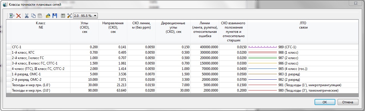

Есть некий пункт геоосновы, есть его координаты и класс триангуляции. Чему равна предельная ошибка (в метрах) его координат, на сколько именно (в метрах) он "имеет право" врать (от ошибки сети порядка N-1, от которой, предположим, он создан)? То же по разряду нивелирования. Где посмотреть простую, незамысловатую, дубовую табличку и именно в метрах предельной ошибки в плане и по высоте, а не в длинах, станциях и т.д.

Разве ни у кого в готовом оформленном виде нет? Например, если не ошибаюсь, погрешность измерения длин для 4 класса - 1:150 000 (3 - 200, 2 - 250, 1 - 400), максимальное "легальное" расстояние до пунктов более высокого порядка - не знаю, сколько, допустим, 15 км, то есть ошибка относительно базисных пунктов - 10 см/2, т.е. 5 см. Ведь рядовому геодезисту "от сохи" не нужны тонкости и сложности, ему сразу нужен ясный ответ. У него в распоряжении нет данных, кроме "пункт Ивановка 4 класса". Вот насколько этот пункт Ивановка имеет право максимально врать относительно опорной сети? В метрах, конечно.

Теоритические значения. В реальности же всякое может быть.
План
Плановые сети.jpg (160.46 КБ) 7258 просмотров

Спасибо! А мне теоретические и интересны. На практике, прекрасно знаю, СК42 даже первого класса может гулять чуть ли не на десятки метров, могут быть грубые ошибки и т.п.
Для получения предельной "легальной" ошибки СКО множим на 2?
