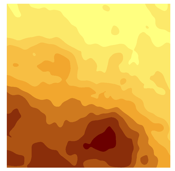

Грид рельефа (в данном случае сплайн, но пробовал и ОВР и топогрид – результат тот же)перепад высот 25 м, размер ячейки 1x1 м, проекция Гаусса-Крюгера:

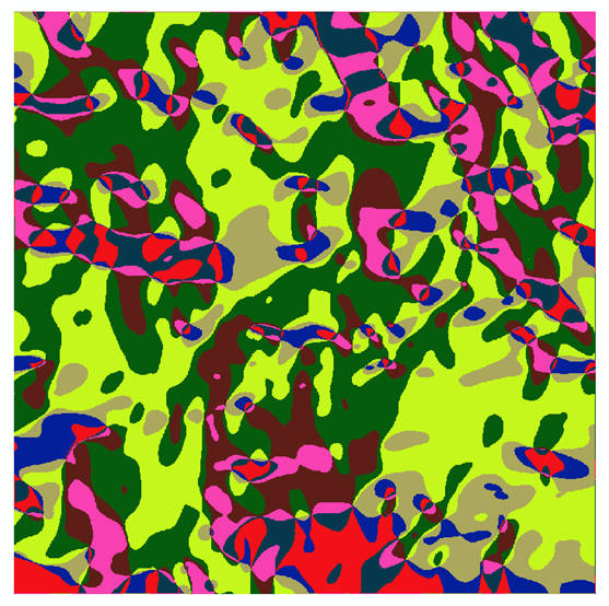

Грид направления стока:

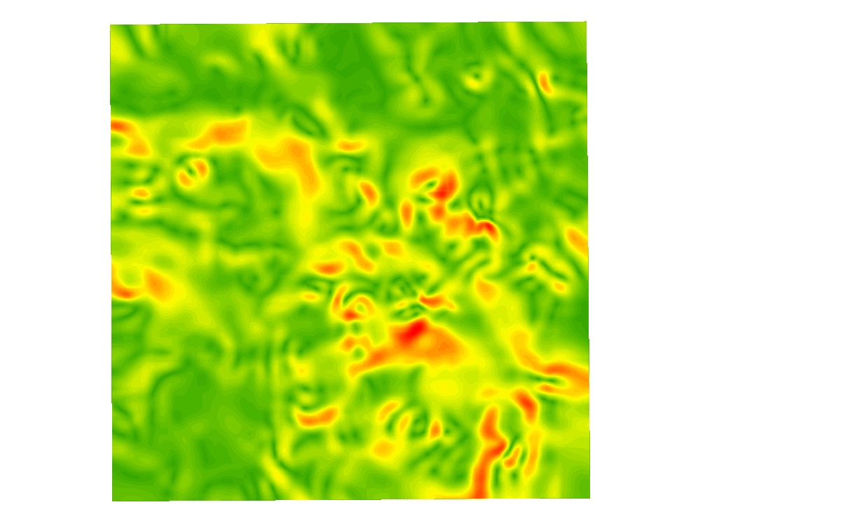

Грид максимальных уклонов по идее должен выглядеть примерно так:

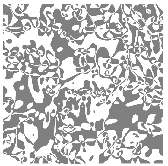

а выглядит так:
Т.е. имеет всего 3 значения: 0, 33,3333 и 50. А если сделать размер ячейки 2 м, то 16,666 и 25, а если 10 м — 3,3333, 5, 6,6666 и 10 и т.д.
Если кто-нибудь может прояснить суть явления, буду бесконечно признателен.

А по-существу я плохо понимаю, как явление максимального уклона может быть непрерывна, он же не повсеместно максимален. (это к одному из Ваших изображений-приложений)

Ну собственно 4-й рисунок получен инструментом Slope, но я хочу разобраться почему дополнительный грид уклонов из инструмента Flow Direction получается таким странным при использовании интерполированного грида

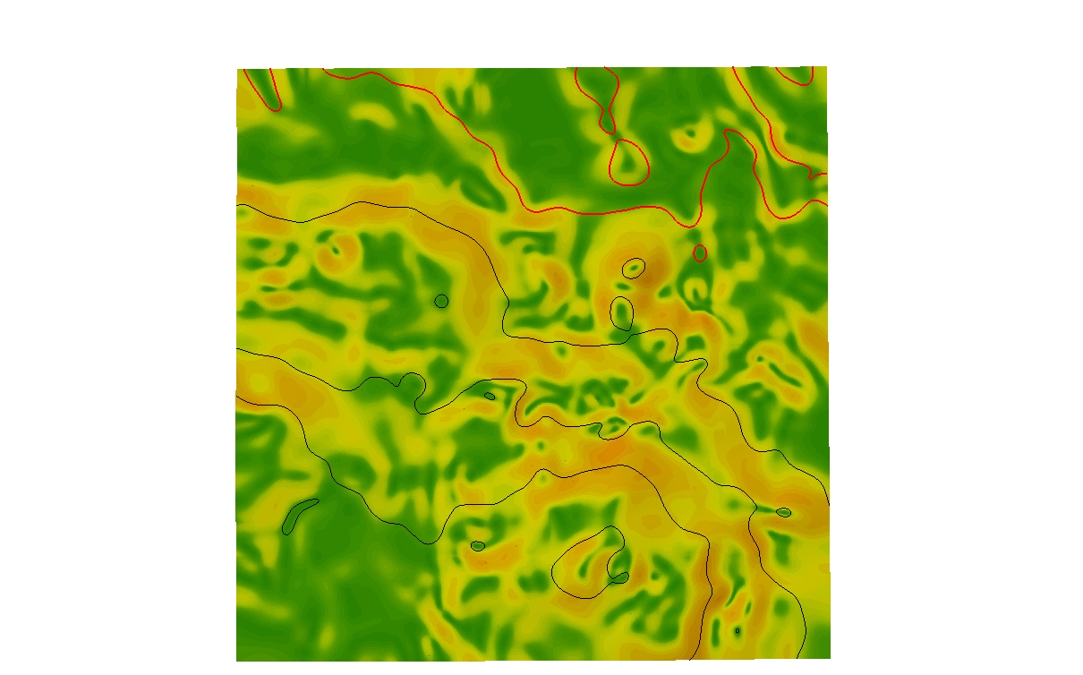

Из растра spline1m я извлек мультиточки и построил по ним TIN, посмотрел уклоны, все получается хорошо (рис 1). Также хорошо получаются и уклоны инструментом Slope (рис 2)
В инструменте Flow Direction растр снижения показывает отношение максимального изменения по высоте из каждой ячейки вдоль направления стока к расстоянию между центрами ячеек, выраженное в процентах. Что-то мне подсказывает, что ключевую роль здесь играет фраза "вдоль направления стока", т.е., это не совсем то же самое что и классический уклон, однако четкую формулировку разницы я и не могу привести, буду еще думать :)

Смысл тут такой - грид "направления стока" показывает направление максимального уклона от центра ячейки к центрам 8-и соседних ячеек, а грид "снижения" величину этого максимального уклона. При использовании целочисленного грида рельефа (например SRTM) результат вполне корректный, при использовании собственноручно интерполированного грида с плавающей точкой - "сюрреализм" как на пятом рисунке. Причем если грид преобразовать в целочисленный (с бОльшим размером ячейки естественно) результат нормальный.
