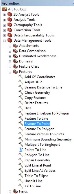

Slinger
- Сообщения: 879
- Репутация: 207
Re: Как извлечь координаты точек привязки аннотаций?
В ToolBox
- image.jpg (57.03 КБ) 9519 просмотров
doujin
- Сообщения: 163
- Зарегистрирован: 28 июн 2012, 01:02
- Репутация: 84
- Откуда: Vladivostok
Константин Силкин
- Сообщения: 448
- Зарегистрирован: 21 мар 2012, 07:37
- Репутация: 67
- Откуда: Воронеж
Получилось , спасибо!doujin писал(а):Объект в точку (Управление данными)
