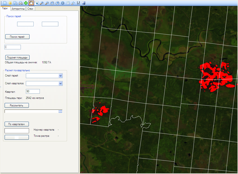

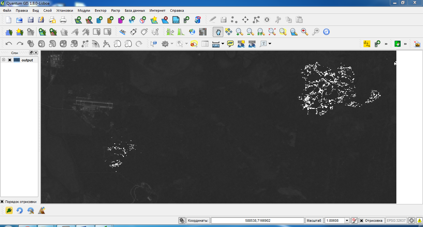

Но, я начал писать плагин, который пробегает по каждому пикселю на разных каналах и если яркость пикселя удовлетворяет условию, то я меняю его значение на 255.
Только мне еще надо сделать область более сглаженную. Вот два скриншота, первый мой, второй как должно быть
Второй
Первый

Обычно для детектирования гарей используют сравнение двух разновременных снимков (change detection) - до гари и после. На счет готового решения для QGIS можно посмотреть на TDClassifier: http://gis-lab.info/qa/dtclassifier.html

Возможно вам поможет модальный фильтр, см. реализацию в GRASS тут http://gis-lab.info/qa/grass-ismap.html (раздел про постобработку классифицированного растра).
