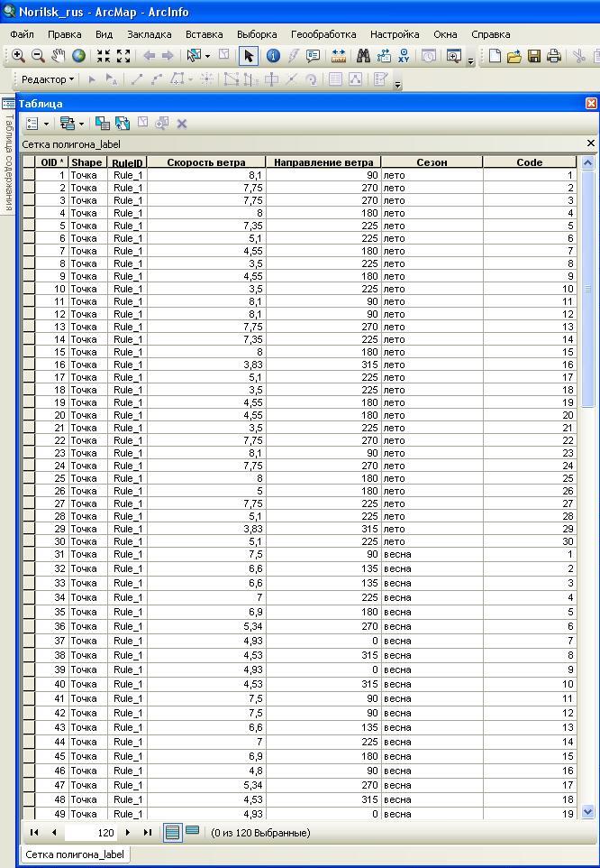

Здравствуйте,помогите сделать модель.
В атрибутивной таблице даны сезоны (лето,осень,зима,весна), направление и скорость ветра, в Model Builder необходимо создать модель, чтобы на карте отображался в виде стрелок один из сезонов.То есть вводим,например,лето и на карте стрелочками показывает скорость и направление за лето из атрибутивной таблицы.

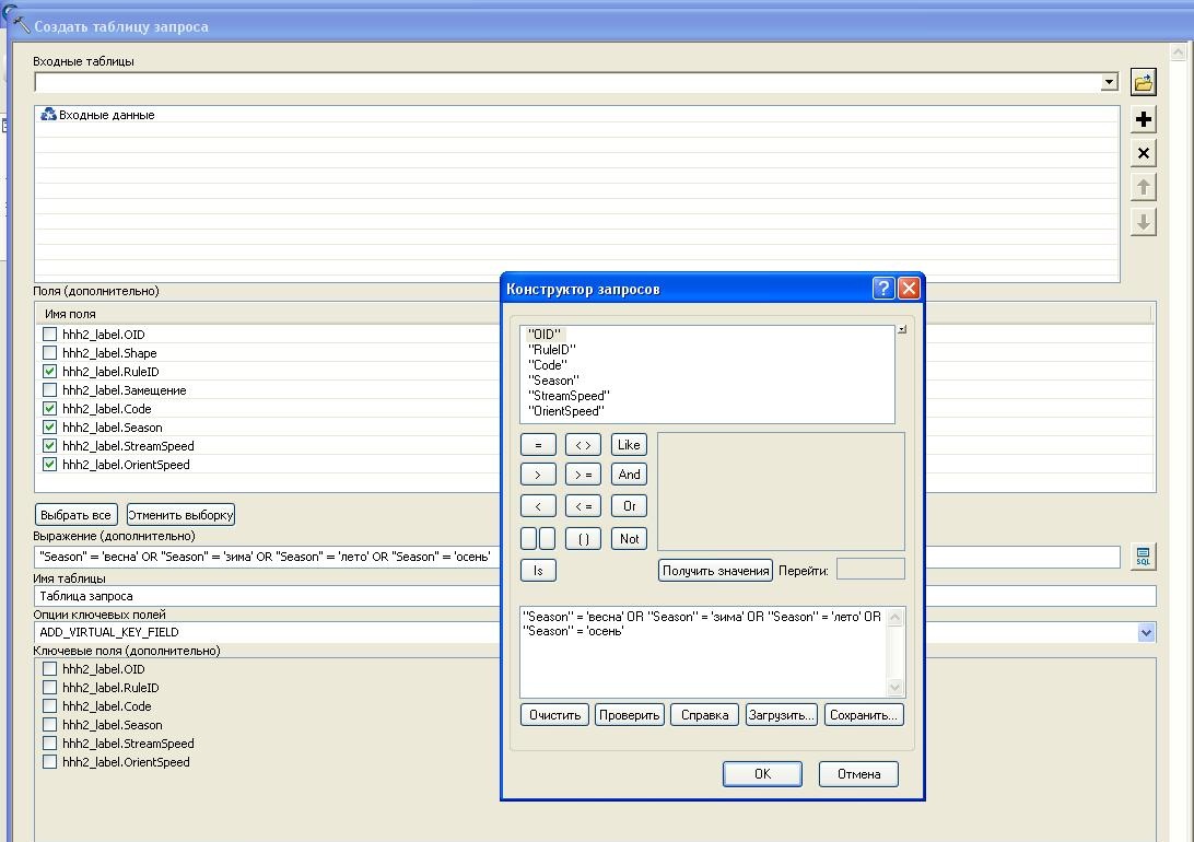

Сначала создаю таблицу запроса. Затем делаю выборку,чтобы выбиралось направление и скорость ветра за сезон.

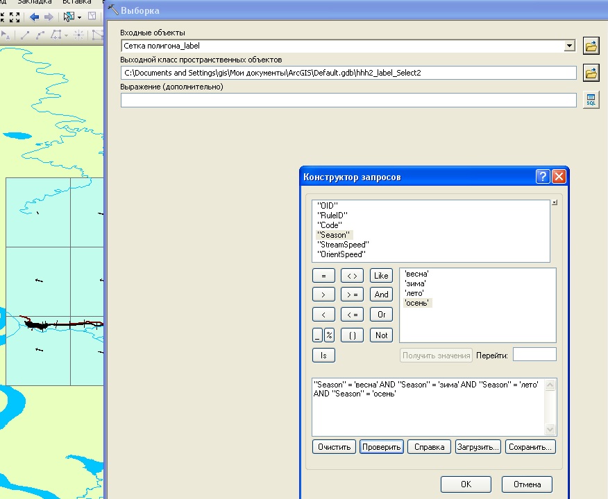

зачем вы это делаете в геообработке?
виртульной выборки посредством настройки свойств слоя вам недостаточно?
ваш первый запрос для любой записи выдаст ИСТИНА, а второй для любой записи ЛОЖЬ
почитайте в википедии про логические(булевы) выражения, поймете, что не так
вам нужно оставить одно любое выражение, например "Season" = 'весна' и все. тогда получите слой для весны.
раскрашивайте его символом стрелки разного размера (сила ветра) и направления (опция поворота символа).
все решается на вкладках Определяющий запрос и Символы в свойствах слоя в ArcMap.
и так надо повторить 4 раза для 4х разных слоев под каждый сезон.
если захочется иметь копию данных под каждый сезон (хотя я в этом и не вижу смысла), можно пропустить данные через геообработку, или экспортировать ограниченный запросом слой.
главное - не мешайте в кучу все возможные значения.
