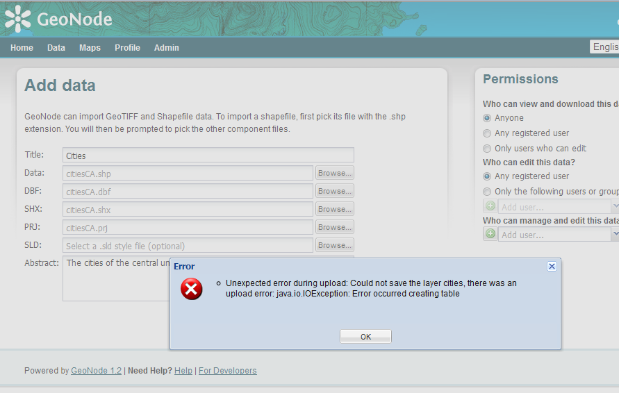

Давно бы уже начал переводить, да пока пытаюсь хотя бы просто заставить этот геонод работать:

Наше предположение , Это ошибка связана с тем , что происходит попытка записи в базу таблиц, с русскими символами или возможно русским названиями. Мы раз 5 переустановили сервер пока не уловили хоть какую то закономерность , если внимательно смотреть лог вы поймете что проблема в том, что посходит попытка записи таблицы с пустым именем, видимо имя пустое получилось в процессе проверки его на недопустимы символы.
команда Института Земли www.caiag.kg
