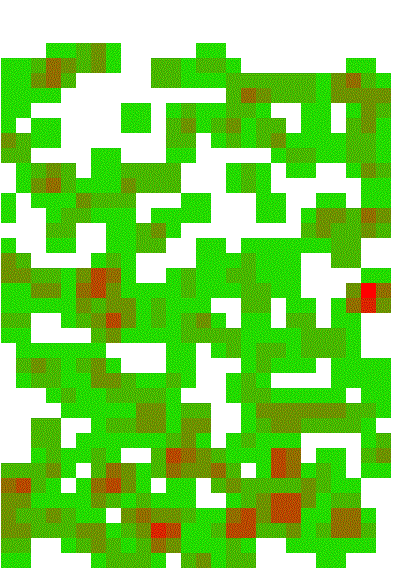

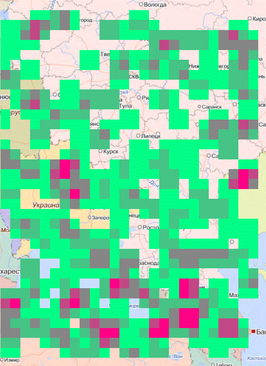

Картинку добавил на карту. Картинка хранится в двух файлах png pngw
Объясните, пожалуйста, почему цвет лиловый. Хотя у пикселей меняется только зеленый канал и прозрачность.
- Откуда здесь лиловый цвет?
- НаКарте.GIF (124.11 КБ) 8137 просмотров
- Картинка с привязкой
- СформировалКартинку.GIF (51.05 КБ) 8137 просмотров
- Дмитрий Барышников
- Сообщения: 2572
- Репутация: 261
Re: Добавить картинку к слою
Возможно из-за сильной прозрачности зеленый смешался с желтым и получилось то что на картинке. Эффект проявляется при работе в ArcMap?

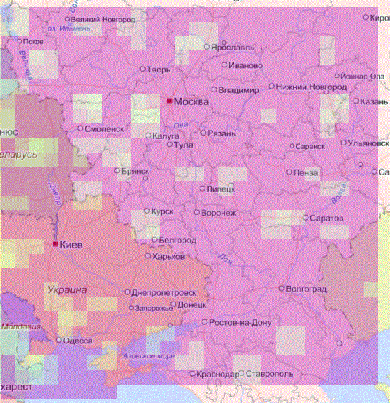

Прозрачность отключена у слоя. И значение альфа канада у всех квадратов на картинке - 255.

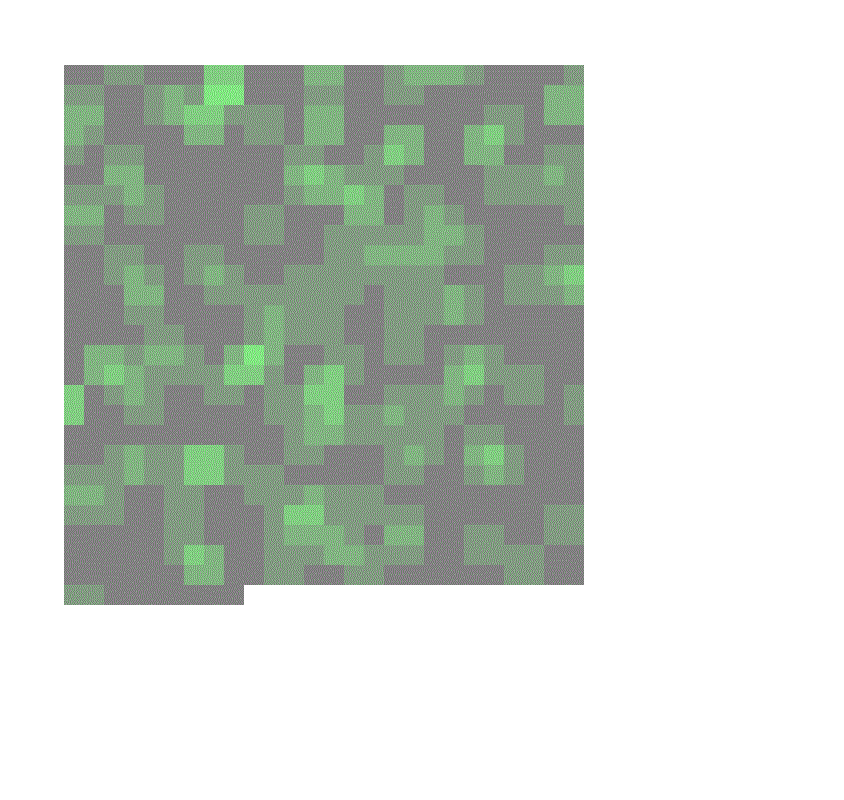

- На карте
- ИнтерполИзобрВПроге.GIF (134.06 КБ) 8081 просмотр
- Сформированное изображение
- НаДиске.GIF (41.18 КБ) 8081 просмотр

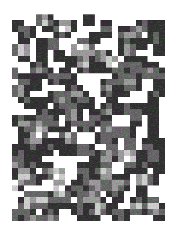

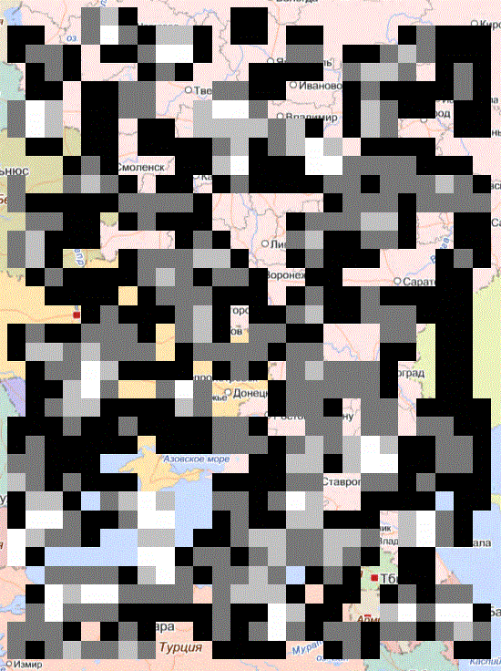

В ArcMap-e тоже цвета портятся
Если посмотреть на левый предпоследний "уступ" - то видно что работает какой-то алгоритм сглаживания.
Может можно как-то отключить рендерер по умолчанию, не используя гбд?
- Само изображение
- GrayscalePicture.GIF (43.45 КБ) 8062 просмотра
- На карте
- GrayscaleMap.GIF (109.68 КБ) 8062 просмотра
