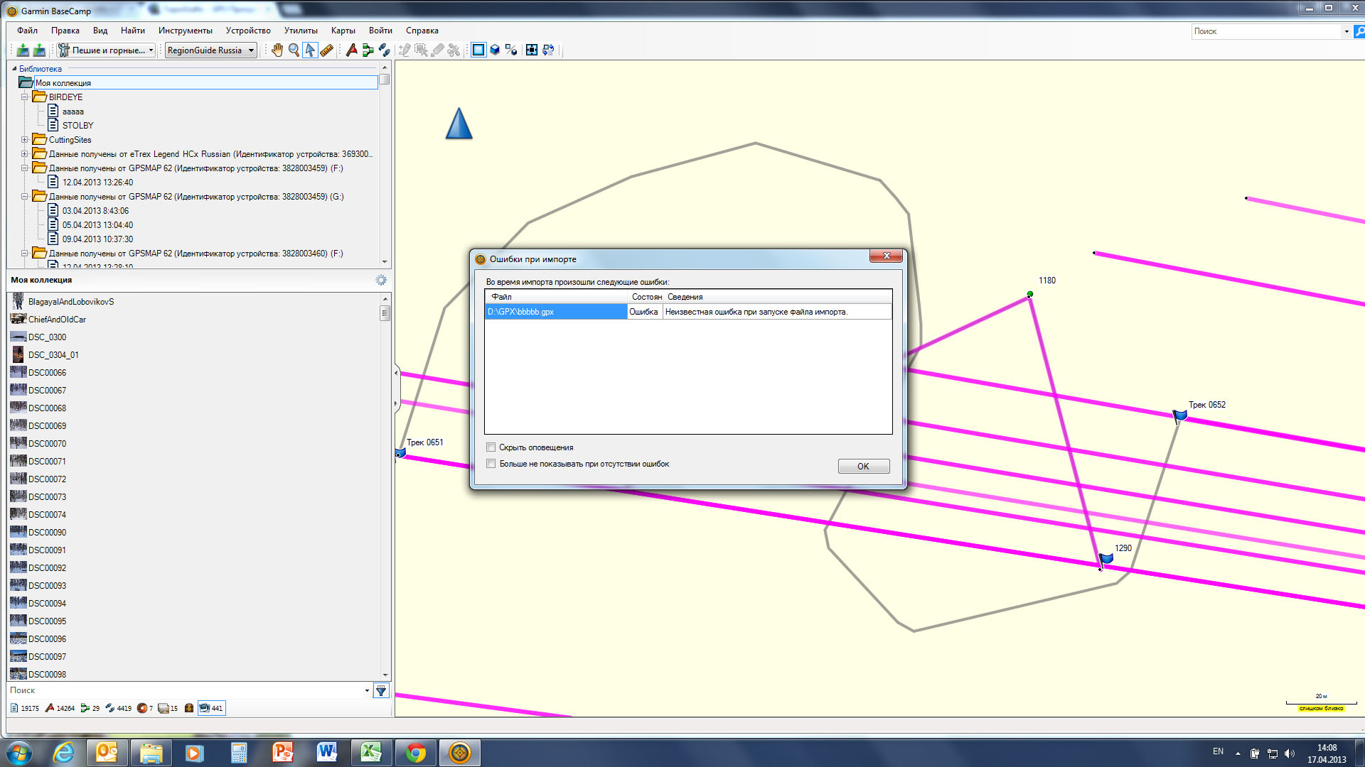

Доброго времени суток!
Столкнулся с проблемой. Программа Qgis позволяет создавать файл, содержащий созданные пользователем точки треки и маршруты. Однако При попытке открыть такой файл программой BaseCamp получаю сообщение о ошибке. Очевидно есть какие то нюансы создания таких файлов. Не подскажет ли кто нибудь из сведущих, как мне разобраться что неправильно? Либо подскажите пожалуйста что мне почитать, чтобы самому разобраться с этой проблемой.

Александр Мурый писал(а):Покажите сообщение об ошибке.
Вот то самое сообщение. Могу и файл приложить если нужно? Рисовал в QGIS v1.9

Сообщение Александр Мурый » 17 апр 2013, 13:27
Нда, сообщение очень информативное :)
Приложите GPX-файл, пож-та.
