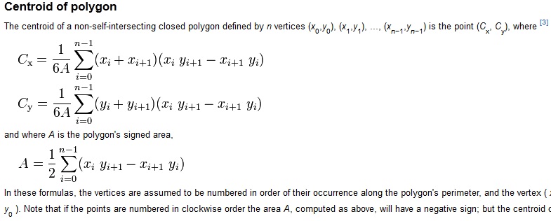

agentbond007
Сообщения: 100
Зарегистрирован: 14 дек 2010, 15:14
Re: Найти центр полигона по его координатам
Сообщение agentbond007 » 11 апр 2013, 13:33
Получается координаты центра можно вычислить по формулам.
Сообщения: 4187
Сообщение gamm » 11 апр 2013, 13:45
Дмитрий Барышников писал(а):Есть понятие геометрического центра и центра масс. В случае геометрического центра у бублика, точка будет в центре дырки, в случае центра масс где то на северной части бублика (зависит от настроек), но не покидая фигуры
центр масс будет там же, в центре дырки (плотность, естественно, считаем одинаковой). И некоторые программы передвигают эту точку к ближайшей границе, и немного внутрь, чтобы получить центроид. Но формулы, которые приведены выше, этого не делают - поскольку это нетривиально. Да, и при наличии дырок и/или многосвязности они вообще не работают.
