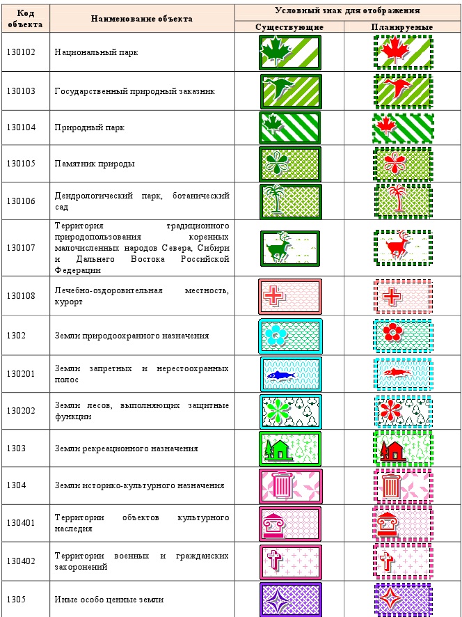

Приветствую господа :)
Очень нужна помощь, появилась проблема такого рода: от 30.01.12г МинРегионРазвитие выдало приказ №19 касаемый условных обозначений объектов для генерального плана. А вот где взять новые наборы условных обозначений? В приложении прикрепил пример новых обозначений
Новые условные обозначения для генерального плана
Даже в последней версии 11.5 наборы старого образца.
Огромное спасибо заранее :)

Сорри за оффтоп: «мусорка» как обозначение «земель историко-культурного значения» как бы намекает об отношении государства к истории и культуре в этой стране.

Ну как говорится - кто что видит))) Я увидел колонну, но и в правду похоже на "мусорку"

Сочинять ничего не надо. БОльшая часть взята из шрифтов MapInfo, килька из Webdings, остальные из ZapfDingbats.
gimran писал(а):Сорри за оффтоп: «мусорка» как обозначение «земель историко-культурного значения» как бы намекает об отношении государства к истории и культуре в этой стране.
Это да, ребята отличились. На картинке справа от мусорки то, что они, возможно, имели в виду (музей?).
Catharsis писал(а):Я увидел колонну
Колонна — следующий знак.
P. S. Слой в архиве — не оригинал от МинРегионРазвития, а всего-навсего мой скетч по мотивам, и относиться к нему следует соответственно.

Как-то пошловатенько и непривычно выглядят на российских картах подобные знаки, «гламурненько» что ли.
На колонну американская мусорка не похожа — вглядитесь внимательно сверху — видна крышка мусорного бака и её ручка.

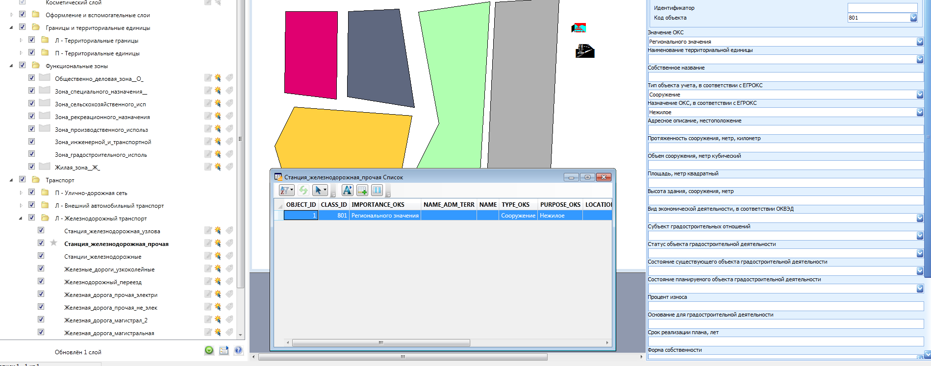

Имеется разработанный набор условных обозначений и полный набор слоев мапинфо из приказа с предварительно заданными условными обозначениями по приказу и расширенной системой ввода атрибутивных данных (выбор из выпадающих списков или поля ввода с рускими наименованиями полей в системе, но по приказу в таблицах). Дополнительно реализована возможность подключения космоснимков яндекс, гугл, бинг и ови непосредственно с серверов соответствующих поставщиков + кадастр с публичной кадастровой карты.
Реализована возможность автоматического отображения стиля объекта в зависимости от выбранного в выпадающем меню типа объекта.
Кому интересно - пишите в личку.

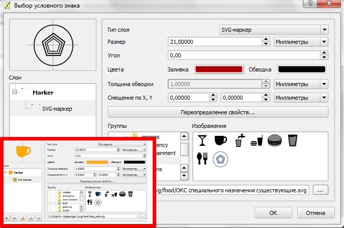

Сообщение Пётр Дубоделов » 10 дек 2013, 09:34
Пробую некоторое время сделать символику 19 приказа для QGIS, через SVG. Работаю в Inkscape. QGIS 2.0.1
Столкнулся с проблемой, которой вижу подтверждение в предыдущем посте:
хочу, чтобы SVG-маркерам можно было присваивать цвета заливки и обводки в QGIS, а не в векторном редакторе. Разобрался, что Inkscape может стили заливки и обводки делать неопределёнными, но это не помогло:
если маркер был чёрным в Inkscape, в QGIS сделать на его основе точечный условный знак отличного от черного цвета не получается: все настройки цвета слетают после закрытия формы редактирования знака.
В то же время в стандартном наборе QGIS SVG-маркеры цветовосприимчивы. глянул в метаданные - знаки сделаны в AI 16 версии. может дело в этом? может SVG по версии от Inkscape чем-то ущербный и не подходит?

Сообщение ericsson » 10 дек 2013, 09:48
SVG это XML - можно банально сравнить код.

Сообщение Пётр Дубоделов » 10 дек 2013, 09:57
чем и займусь, если никто не сталкивался. только от сравнения кода быстрого решения вряд ли стоит ждать, Inkscape парсить по-старому будет, а AI использовать религия не позволяет, делаю для развлечения из собственного интереса.
