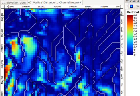

как можно получить матрицу превышений относительно водотоков?
исходные данные (ASTER GDEM2 и полигональный участок реки)
Re: матрица превышений
Сообщение Александр Мурый » 10 мар 2013, 22:11
Как уже ранее было отвечено, надо исп-ть модуль "Vertical Distance to Channel Network". Для этого нужно сначала получить растр речной сети (модуль "Channel Network").
В итоге получается примерно так:
Полигональный участок реки здесь не понадобится.

подгружаю ASTER в формате .dem, выбираю Channel Network, создается слой с одинаковой заливкой.
еще SAGA определяет систему координат в градусах.
Сообщение Александр Мурый » 11 мар 2013, 13:18
Arina писал(а):подгружаю ASTER в формате .dem, выбираю Channel Network, создается слой с одинаковой заливкой.
Выложите ваш ASTER, попробую разобраться.

Сообщение Александр Мурый » 12 мар 2013, 00:21
Сделал (геотифф прикреплён ниже), но вначале перепроецировал ЦМР в UTM43 и сильно огрубил разрешение (в 5 раз). Только тогда SAGA захотела быстро посчитать речную сеть и матрицу превышений над водотоками.
