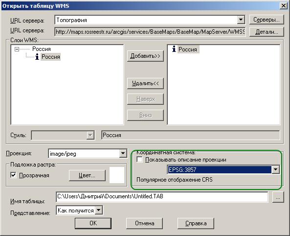

Re: Подскажите пожалуйста сервера WMS
Так укажите другуюTNVNK писал(а):У меня почему-то пишет, что проекция не поддерживается.Донецков писал(а):Базовая картографическая основа кадастра
- 3657.png (18.39 КБ) 21340 просмотров
Результат один и тот же. Пишет что не подъдерживается
TNVNK
В папке с MapInfo, в файле mapinfo.prj, добавьте строчку (можно к любой категории, но лучше к категории "Проекции мира", ибо она там по-умолчанию находится).
После этого можно будет добавлять данный WMS к карте.
"Популярное отображение CRS\p3857", 10, 157, 7, 0- dab
