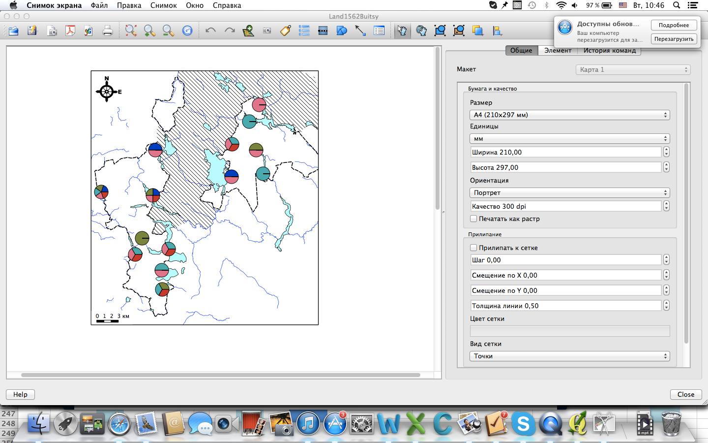

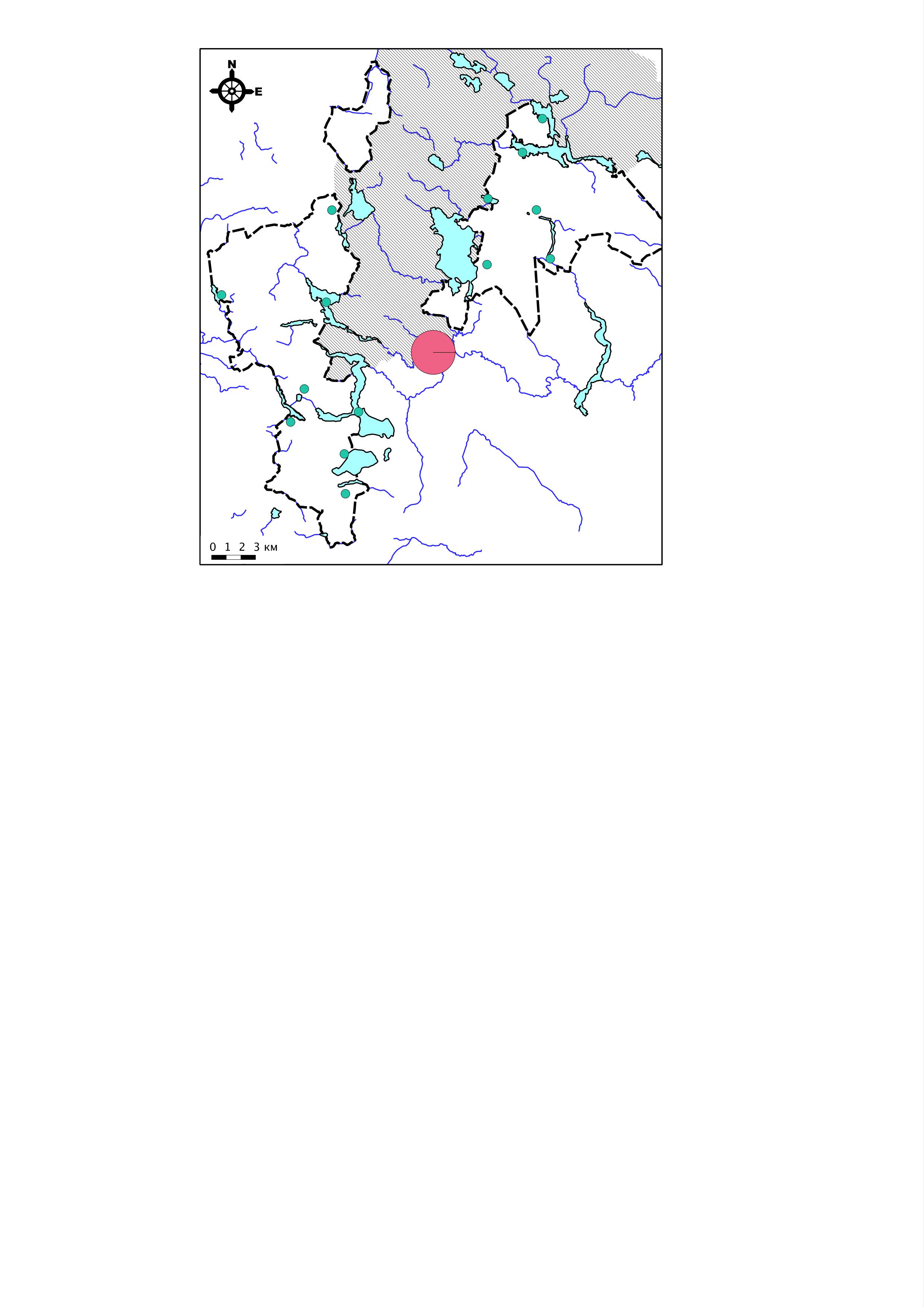

Проблема дает о себе знать при передаче макета в файл или на печать. Для наглядности прикладываю три файла. В одном то, что получается в макете, в другом - что мы получаем с этого макета при выводе в jpeg, в третьем - в pdf. Последний вариант соответствует тому, что вылезет из принтера, если на печать отправить
- диаграммы, конвертированные из макета в JPEG
- Диаграммы на печати.jpeg (452.86 КБ) 10618 просмотров
Диаграммы на печати.pdf- диаграммы, конвертированные из макета в PDF
- (140.44 КБ) 614 скачиваний
- В макете, из которого делались файлы JPEG и PDF, было, вообще-то, вот так
- Диаграммы в макете.jpg (172.79 КБ) 10618 просмотров

На JPG и PDF виден какой-то странный системный сдвиг диаграмм относительно самих точек на юго-запад (примерно на одно и то же расстояние). Это может быть связано с настройками макета? Если нет, то это ошибка, конечно. Хорошо бы ещё проверить на свежей версии QGIS-1.9dev.

На картинке, изображающей вид макета, видны и его настройки. Как будто нет ничего в настройках, что заставляло бы диаграмму вести себя подобным образом. И да, сдвиг довольно симметричный в одну и ту же сторону.
