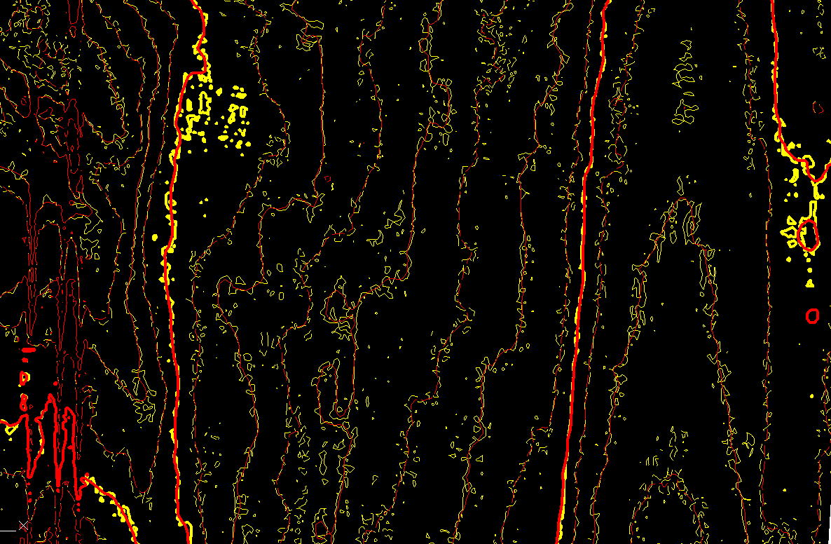

Предлагаю сравнить результаты удаления шумов в точках земли разными способами и инструментами на конкретном множестве высотных точек.
Т.е. предлагаю опубликовать здесь результаты обработки шумов соответствующими программами (теми, у кого они есть :D ) для одного конкретного множества точек земли. Чтобы можно было оценить и сравнить результаты работы разных программ, разных алгоритмов.
Специально выбрал фрагмент с почти плоской территорией, т.к. на малых уклонах шумы в точках земли проявляются сильнее, и с ними труднее бороться. Точки расположены нерегулярно, получены из данных воздушного лазерного сканирования. Не "вылизаны" вручную, т.е. совершенно реалистичны.
Точки в виде LAS-файла 1.2 или текстового файла XYZ через пробелы.
123835 точек. В реальности же нужно обрабатывать массивы хотя бы по 8-10 млн точек.
Лазерное сканирование производилось для масштаба 1:2000, для средней допустимой погрешности по высоте 0.17 м.
На выходе - это же множество точек (в смысле - положение в плане точек может изменяться, но только за счет поправок за шумы, если они вдруг вносятся во все три координаты, а не только в Z), но с удаленными шумами.
Форматы - те же или настолько же общедоступные.
На изображении результат "удаления шумов" в точках инструментом Terrascan, не предназначенным для собственно удаления шумов.
У меня самого, к сожалению, еще никаких специальных инструментов для удаления шумов в точках земли нет, вот и хотелось бы выбрать. Или писать специальную программу самим?

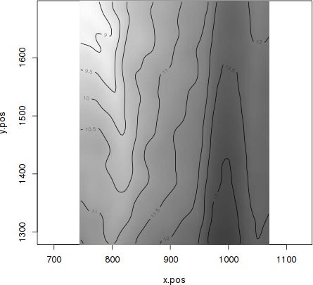

для вашего случая придумано два подхода: традиционный - цифровая фильтрация (например, на основе локального Фурье и прочих Кальманов), и новый - быстрая аппроксимаций В-сплайнами MBA - multilevel B-spline approximation, она есть в R, пакет MBA. Последняя хороша тем, что работает с линейной скоростью, так что не боится миллионов точек.
смастерил за пару минут ...
library(MBA)
p<-read.table("place_left_3.xyz",header=FALSE)
names(p)<-c("X","Y","Z")
plot(p[,1:2],pch=20,cex=0.3,asp=1)
tmp_011_08<-mba.surf(p,100,100,n=1,m=1,h=6,extend=TRUE)
x.pos<-tmp_011_08$xyz.est$x
y.pos<-tmp_011_08$xyz.est$y
z.mtr<-tmp_011_08$xyz.est$z
z.lim<-range(as.double(z.mtr))
image(x.pos,y.pos,z.mtr,col=gray((126:32)/128),asp=1)
contour(x.pos,y.pos,z.mtr,levels=seq(floor(z.lim[1]),ceiling(z.lim[2]),by=0.5),col=" black",add=TRUE,asp=1)
картинку приложить не удалось - и bmp, и emf запрещено.

gamm писал(а): картинку приложить не удалось - и bmp, и emf запрещено.
А почему только bmp и emf? PNG ещё никто не отменял :)

Александр Мурый писал(а):А почему только bmp и emf? PNG ещё никто не отменял :)
Круто!
Только это изображение чего? Как получено? Почему именно оно здесь приложено? Какие из него следуют выводы?
Сэры! Александр Мурый, gamm, rhot. Если можно! Снисходите, плз, в своих ответах до людей простых, без хитростев, в опенсорсовскихгисах не живущих. :D
Ваши сообщения о лучшей математике фильтрации шумов, что тем или другим ПО эта задача хорошо решена - то, что нужно. Но поставить себе весь этот софт, освоить его, начать получать оптимальные результаты я вряд ли смогу.
Потому и обратился к Вам.
Если можно, то прикладывайте к этой информации и файлы точек, с удаленными этими инструментами шумами.
