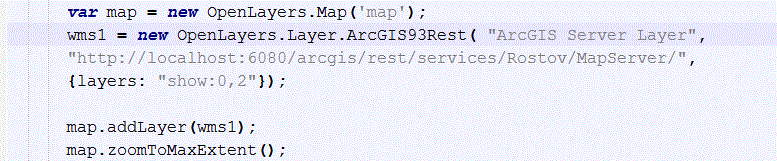

- Такой код надо писать, чтобы подключить 3 слой, созданного ранне картографического сервиса?
- myWMS.GIF (29.58 КБ) 11904 просмотра
- такой код приведен в документации по open layers http://openlayers.org/dev/examples/arcgis93rest.html
- now.GIF (33.6 КБ) 11904 просмотра

у вас сервер версии 10.1, а пример для 9.3. в этом может быть причинатакой код приведен в документации по open layers http://openlayers.org/dev/examples/arcgis93rest.html
последнее сообщение - это описание для WMS или для arcgis93rest слоя?

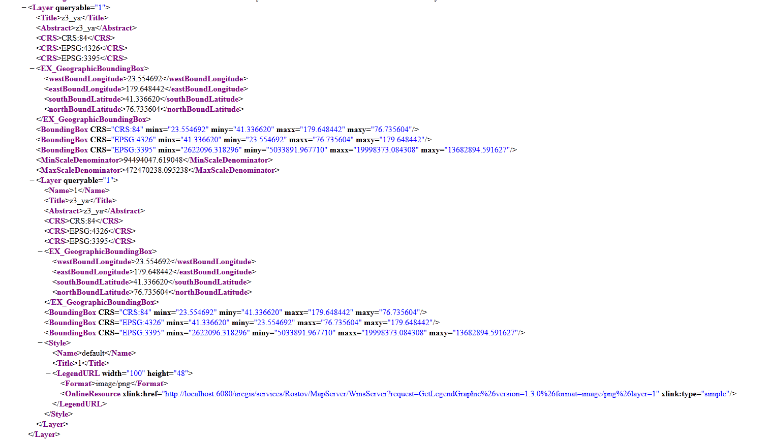

Последнее сообщение - это описание слоя в картографическом WMS сервисе ArcGis 10.1

а где в нем ссылка на слой? откуда данные брать?novice писал(а):Последнее сообщение - это описание слоя в картографическом WMS сервисе ArcGis 10.1
легенду вижу. а для самого слоя URL нет

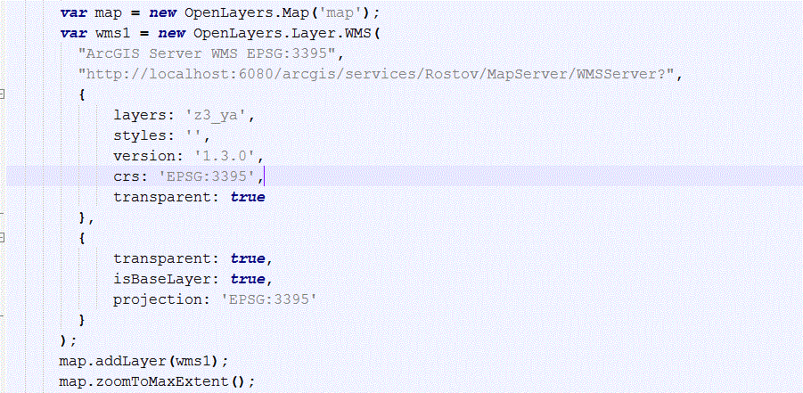

Этот код по идее должен отображать карту

знак вопроса в url?
попробуйте здесь поменять только ссылку.
если отобразится, значит в коде ошибка.

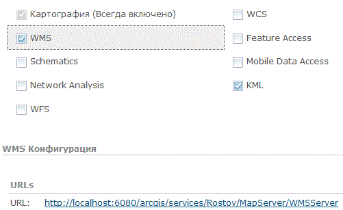

Вот настройки сервиса, для слоев никаких адресов нет
- НастройкиСервиса.GIF (40.61 КБ) 11892 просмотра

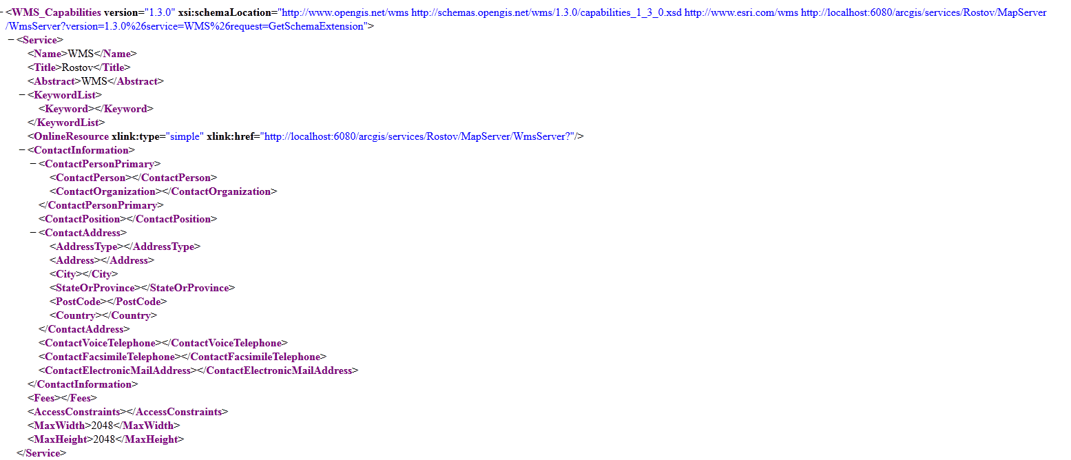

а online resource - это что по-вашему?

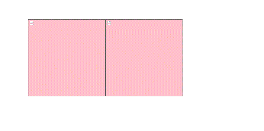

Ваша ссылка не работает. Вот, что отображается по написанному коду у меня в браузере
- чтоОтображается.GIF (9.5 КБ) 11888 просмотров
