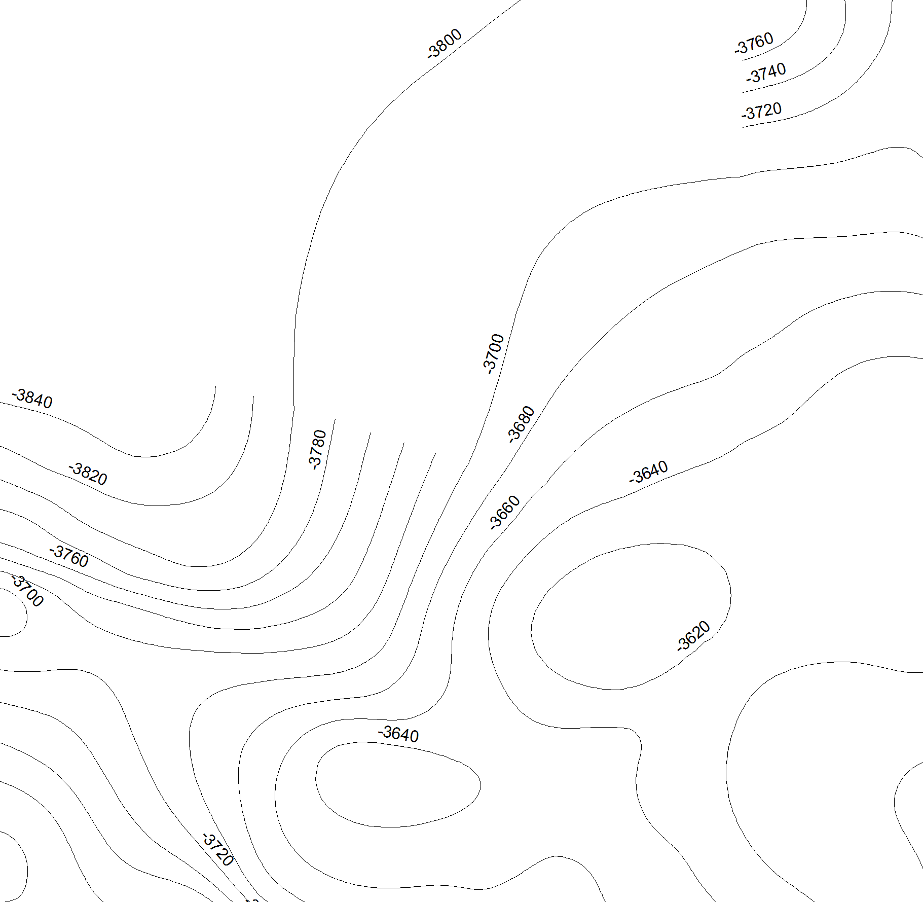

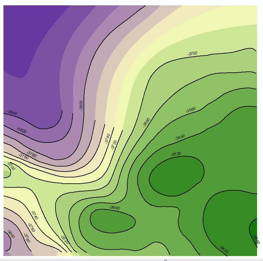

Пожалуйста, помогите. Как можно в зависимости от глубины изолинии сделать раскраску между ними разными цветами, везде пишут про TIN, но мне нужно в 2D. Нигде не могу найти
Чтоб из черно-белого файла, получилось цветное. Картинки прилагаю.

если поверности нет, как в вашем случае - придется создавать замкнутые контуры из ваших линий, а потом преобразовывать в полигоны с последующей атрибутацией.
если бы была модель поверхности - полигоны для заливки можно было бы создать с помощью скрипта для построения изолиний с послойной окраской.

novia, дело в том, что где надо расскрасить все линии замкнутые, для них подойдет скрипт или все равно нужно линии в полигоны преобразовывать?
lam, именно так и нужно расскрасить
не знала как правильно сформулировать то что в итоге нужно получить

чтобы что-то закрасить - нужны полигональные объекты.
самый простой способ - создать линию-границу, сложить ее с горизонталями и преобразовать это дело в полигоны.
чтобы понять чего не хватает сейчас - запустите инструмент Feature to Polygon (требуется ArcInfo) или скачайте ETGeotools (там есть бесплатный такой же инструмент) на имеющихся горизонталях
по ссылке что я дал описан скрипт, который из цмр делает такие полигоны сам (вдруг пригодится).
