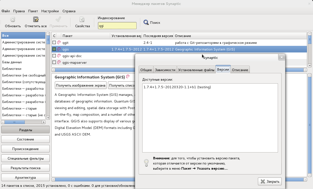

как установить более раннюю версию QGIS, она сейчас не отображается в репозитории
1) запускаем Synaptic
2) ищем qgis
3) выбираем Свойства пакета
4) на вкладке Версии выбираем нужную

Спасибо, раннюю версию становить удалось, но оказалось проблема в другом...
Не могу становить python-qgis, а видимо именно он и нужен для установки модулей. Пишет что зависимости неудовлетворены.
