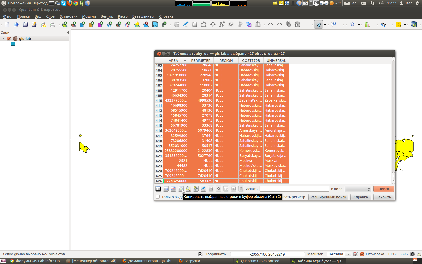

а в чем вы работаете? легче всего всю таблицу экспортнуть в эксель (можно в dbf или что там еще) и оттуда уже копировать.

Один из рецептов. В QGIS выделить слой левой кнопкой мыши, затем нажать правую кнопку мыши, из контекстного меню выбрать "Таблицы Атрибутов", Выделить все атрибуты и нажать CTRL+C, затем в Екселе CTRL+V. Далее удалить ненужные поля

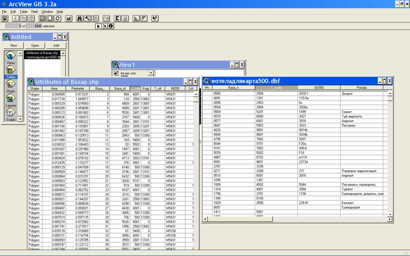

Здравствуйте,
не получается объединить две таблицы функцией Join.
Нужно к шейпу полигонов (геологические тела) добавить данные по петрофизике для каждого типа пород (DBF-Таблица ). Вроде поля одинаковые есть (L-code), обе таблицы добавлены в проект.
Подскажите, пожалуйста, в чем проблема?

поля у вас разные - слева - числовое, справа - текстовое.

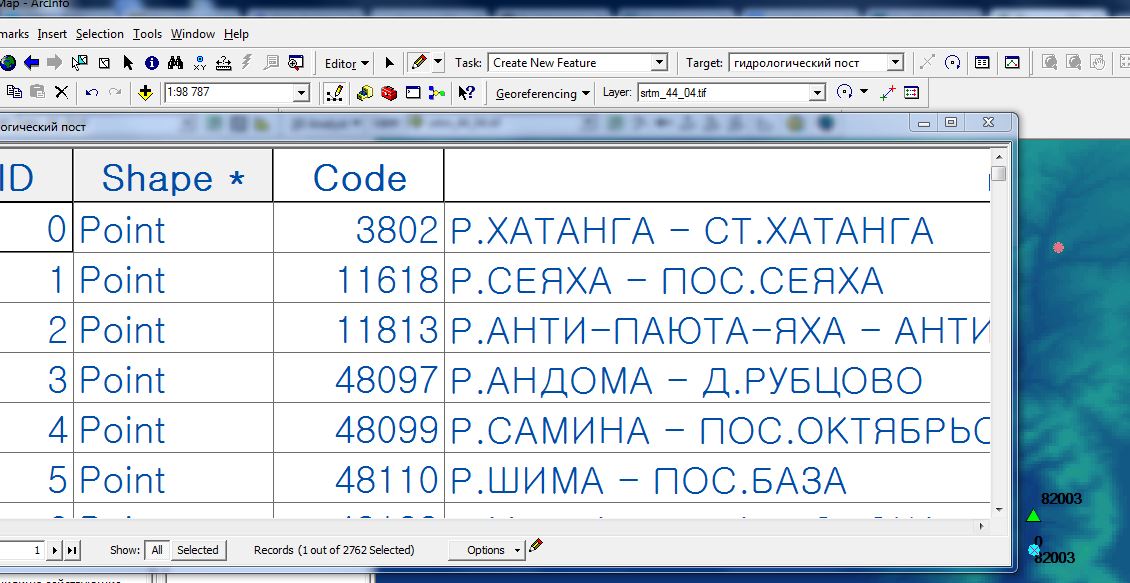

У меня небольшая проблема с отображением атрибутивной таблицы.
Буквы стали гигантские и синего цвета, что ужасно не удобно.
Как это можно исправить на вариант "по умолчанию", на постоянной основе, чтобы не изменять при каждом открытии?
