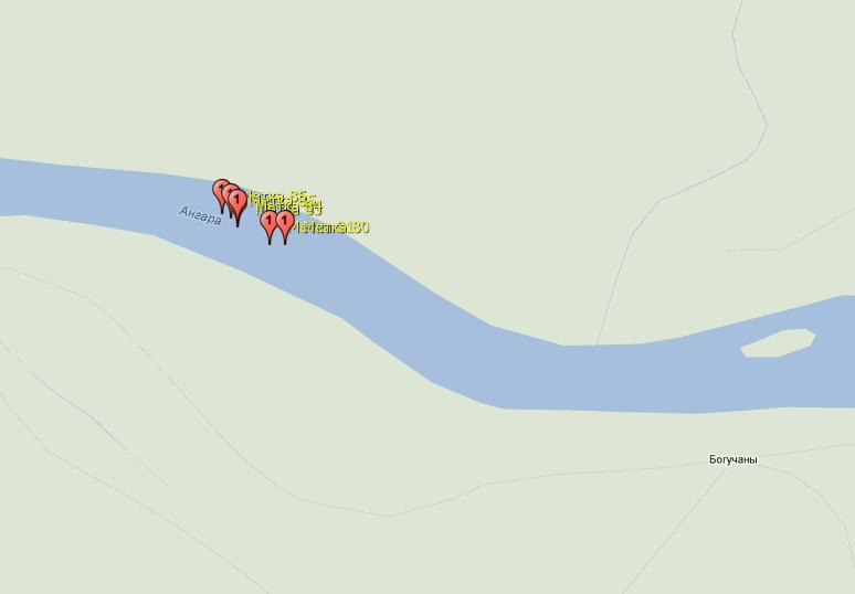

Точки с вашими координатами (если прибавить "лишние" секунды к минутам) приводят вот сюда:
и попадают прямиком в реку. Они там и должны находиться?

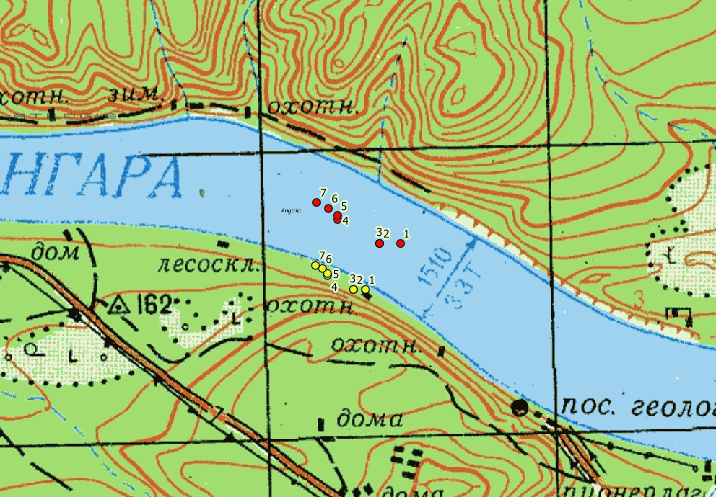

Может, навигатор шёл на лодке? На картинке красные точки построены из координат "градусы-минуты-секунды", как у Aerial_mapper'а.
А может, trir прав? Жёлтые точки сделаны по его предложению считать последние цифры десятичными долями минут.
ID Lat_dms Lon_dms Lon Lat
1 58°24′52.2″с.ш. 97°18′74.3″в.д. 97.32064 58.41450
2 58°24′52.2″с.ш. 97°18′57.0″в.д. 97.31583 58.41450
3 58°24′52.2″с.ш. 97°18′57.0″в.д. 97.31583 58.41450
4 58°24′62.7″с.ш. 97°18′20.6″в.д. 97.30572 58.41742
5 58°24′64.6″с.ш. 97°18′20.6″в.д. 97.30572 58.41794
6 58°24′68.0″с.ш. 97°18′12.7″в.д. 97.30353 58.41889
7 58°24′70.6″с.ш. 97°18′03.0″в.д. 97.30083 58.41961Код: Выделить всё
ID Lat_dm Lon_dm Lon Lat
1 58°24.522′с.ш. 97°18.743′в.д. 97.31238 58.40870
2 58°24.522′с.ш. 97°18.570′в.д. 97.30950 58.40870
3 58°24.522′с.ш. 97°18.570′в.д. 97.30950 58.40870
4 58°24.627′с.ш. 97°18.206′в.д. 97.30343 58.41045
5 58°24.646′с.ш. 97°18.206′в.д. 97.30343 58.41077
6 58°24.680′с.ш. 97°18.127′в.д. 97.30212 58.41133
7 58°24.706′с.ш. 97°18.030′в.д. 97.30050 58.41177

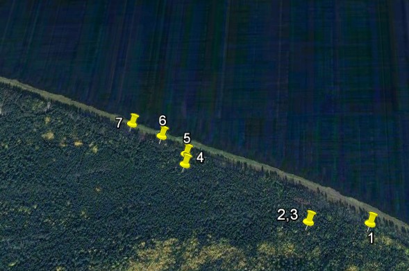

Скорее всего так и есть... Был у нас такой прецедент. В навигаторе был установлен формат gg mm.mmm, а когда координаты передали, наверное для красотыtrir писал(а):gg mm.mmm?
Если этот случай,
58⁰24,522′ 97⁰18,743′
58⁰24,522′ 97⁰18,570′
58⁰24,627′ 97⁰18,206′
58⁰24,646′ 97⁰18,206′
58⁰24,680′ 97⁰18,127′
58⁰24,706′ 97⁰18,030′

trir, ErnieBoyd огромное спасибо, видимо так оно и есть
Rasty
- Сообщения: 4
- Зарегистрирован: 10 ноя 2012, 06:09
Re: Помогите с координатами!
Все сходится! Спасибо!!!
