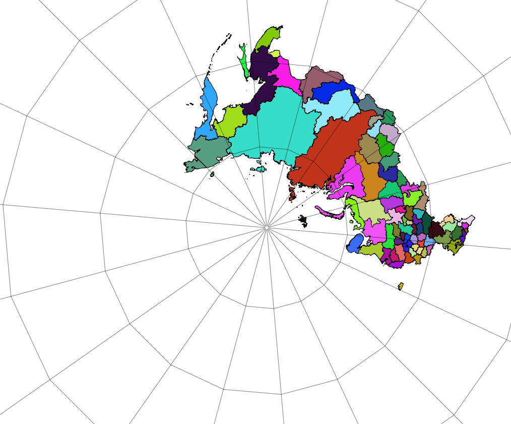

Товарищи! Помогите найти ее - желательно в векторном варианте.
Существует ли она в открытом доступе?

в векторном варианте вероятно проще будет взять любую открытую с требуемой детализацией и перепроецировать.
слой границ субъектов РФ в полярной стереографической к примеру, грубо говоря будет таким:

Пытался сделать это в qGis - в настройках проекта - не вышло

галку "перепроецирование на лету" не забываем. бывает не срабатывает, выберите другую проекцию, примените, потом снова требуемую.

в своём примере чтобы долго не копаться вспомнил внешне похожую из стандартных в Qgis: код EPSG 3411
их там несколько

Все, спасибо! Врубил преобразование на лету - сделал.
