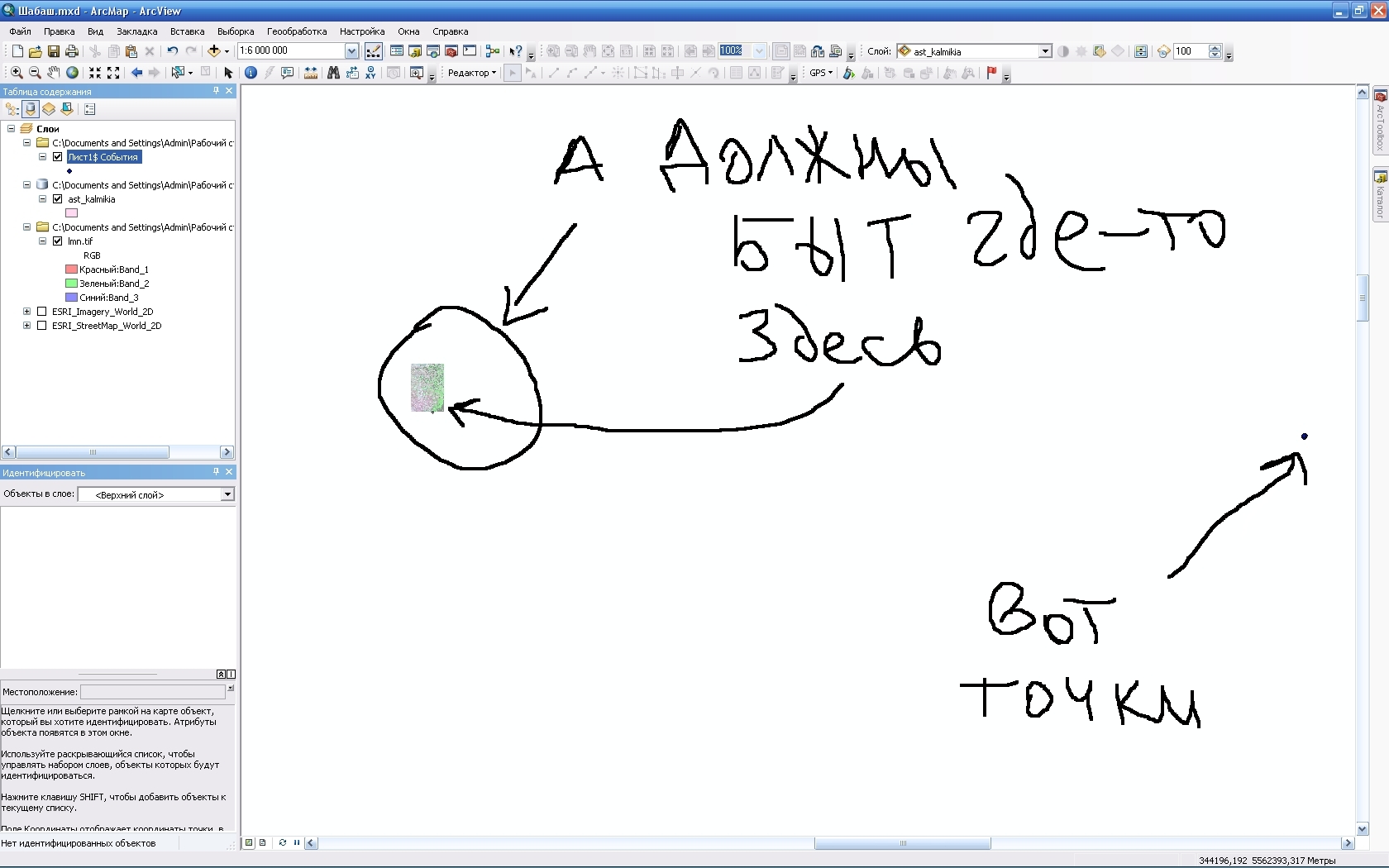

ага по форме все совпадает! только вот эти точки вообще унесло куда то в Америку вообще
скри прикладываю!!!!! :D :D :D :D :mrgreen:
проэкцию задаю такую же что и космоснимка WGS_1984_UTM_Zone_38N

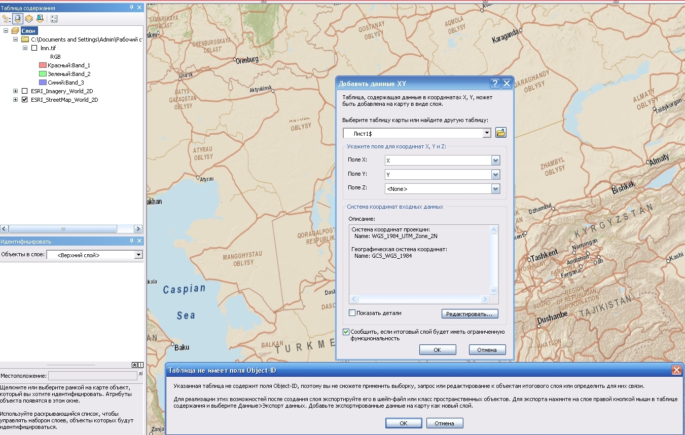

Делаю Add X Y - вылазиет окошко - выбираю ваш экселевский док, х , у....выбираю проэкцию WGS 1984 2N и вылазиет вот такая штука???!!! скрин прикладываю, даллее если щелкаю ок то вылазиет ошибка и точка не строится (((((

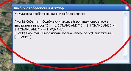

Сообщение SERGEY30RUS » 15 окт 2012, 14:00
это вторая ошибка если нажать ок

В таблице действительно нет поля objectID, но оно появиться когда вы этот слой экспортируете в шейп. ПКМ на слое Data-Export Data, потом его и будете редактировать.
Т.е. сначала вбиваете все ваши точки и координаты в этот excel по примеру, потом Add XY Data, потом Data-Export Data и работает с только что созданным шейп-файлом.

C помощью dime я все таки построил точки на карте, правда эти точки совсем не там где должны быть..чтобы внести ясность скажу, векторизую Калмыкию и точки взяты на калмыцкой территории а высвечиваются у меня где - то на границе с Монголией??!! Может быть я не правильно координатную систему задаю??? В Астрахани это WGS 1984 North 38N а для Калмыкии вродибы WGS 1984 North 2N - но опять же эту инфу мне сказал калмык картограф в которую теперь я не особо верю....искал по интернет ресурсам но так и не нашел инфу по номерам проекций (((
