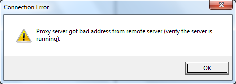

Коллеги, у меня в 10.1 неактивна кнопка Add Basemap. Помогите ее активировать )

скриншот в студию. подключение к интернету есть?

инет есть. антивирус и брандмауэр отключены.
на скриншоте - просто кнопка неактивная (серенькая
Результаты ArcGIS Connection test:
Proxy Server Test - Failed
Reason Unknown.
Download Speed Test - Failed
Test site unreachable.
Network Latency Test - Passed
Network latency 0 ms. Rating Excellent
Network Route Test - Passed
Network route solved with 1 nodes. Route details :
XXXXXXXXXXXXXXXXXXXXXXXXXXXXXXX
в 10.0 этот инструмент работал без проблем...
Reason Unknown.

попробуйте просто добавить новое подключение к серверу http://services.arcgisonline.com/arcgis/rest/services
посмотрите, будут ли видны сервисы, например, world imagery

WMS тоже не грузится ((
впрочем как и все остальные виды серверов

то есть Яндекс и гис-лаб с этого компьютера открываются, а сервис нет?

да.
может надо чего то почистить в реестре..?

попробуйте переустановить методом repair

не помогло ((

а просто в браузере видно содержимое по этой ссылке?urb@n писал(а):не помогло ((

Да, видно, правда только текст (метаданные)novia писал(а):а просто в браузере видно содержимое по этой ссылке?urb@n писал(а):не помогло ((
