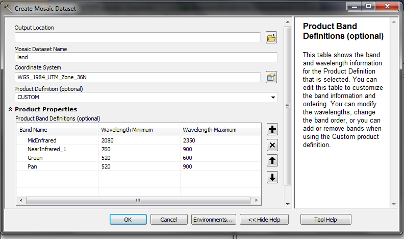

2) Если не выбирать raster type, то растры добавляются, но получается ч/б мозаика. Еще становиться непонятно как сделать паншарпенинг, так как 8 канал определяется как Alpha.
Растры пытаюсь добавить в мозаику, product definition которой задаю custom вот таким образом:
Custom Mosaic.png (67.16 КБ) 7744 просмотра

короче, решил выйти из ситуации следующим образом:
1) сделать обрезку ВСЕХ каналов 3 тайлов, которые я хочу наложить сверху, по их пересекающейся маске
2) добавить все тайлы со всеми каналами, как описано в "Creating a mosaic dataset to contain Landsat imagery"
3) отобразить свои 7-4-2 + 8
4) попробовать удалить ненужные каналы через ArcToolbox
всё.

novia писал(а):но у меня по цветам не так выходит, как если просто склеить 8 каналов и создать синтез.
там просто для пашарпенинга нужно band weights (0,334;0,333;0,333), Gama User-defined и отключить Strech.
