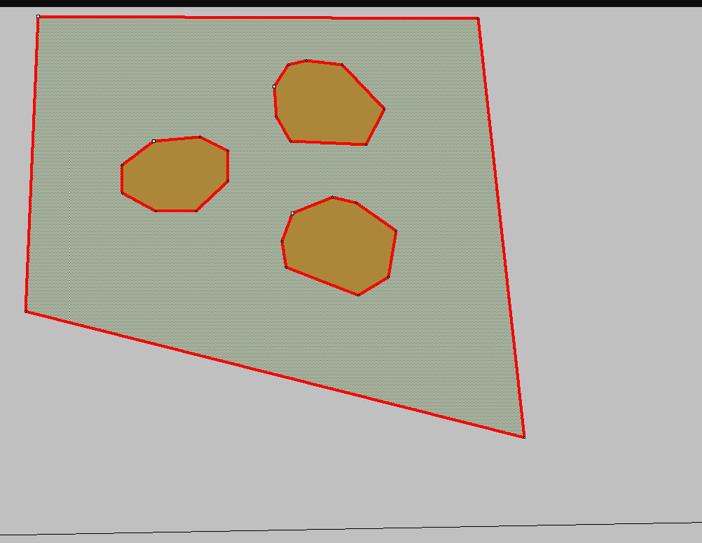

Такой банальный, возможно, вопрос технического характера - вот я создал в Неве несколько объектов, потом поверх них нарисовал еще один объект, из которого вырезал эти объекты инструментом hole. Метрика правильная получается, но я теперь не могу выбрать объекты, которые я вырезал. Выделяется только 'продырявленный' объект почему так происходит?
скриншот с примером

Вы нарисовали "дырки" (или "кольца") внутри полигона. Это нормально, что теперь выделяется полигон без дырок.
Что вы хотите получить в итоге?

в этом примере я сначала нарисовал 3 озера. потом прямо поверху нарисовал лес. Потом инструментом +hole из леса вычел озера. Все ок, но только озера не выделяются по нажатию ЛКМ(выделяется лес, красный контур на скриншоте). В объектах озера есть.

vasya писал(а): в этом примере я сначала нарисовал 3 озера. потом прямо поверху нарисовал лес. Потом инструментом +hole из леса вычел озера.
Т.е. это нормально, что теперь лес растёт в озере? :) Если да, то попробуйте сделать 2 слоя (озёра и лес) и отображать озёра над лесом в списке слоёв.
