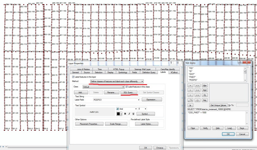

Нужно чтобы подпись к точкам отображалась только для каждой десятой точки. Проставляю для каждой десятой точки код (1500) в таблице атрибутов, в вкладке символов устанавливаю чтобы отображались только точки с таким кодом.
Ненужные точки то не отображаются, а вот подписи все равно остались.
Как быть?)))
Вложил шейп, подпись по полю PODPIS1, код для каждой десятой в поле COD_PIKET(значение - 1500)

В закладке подписи надо установить SQL-запрос (COD_PIKET=1500), поле для подписи при этом указать PODPIS1.

lam писал(а):В закладке подписи надо установить SQL-запрос (COD_PIKET=1500), поле для подписи при этом указать PODPIS1.
и для этого не забыть включить надписывание "по классам" а не "всех и одинаково"
