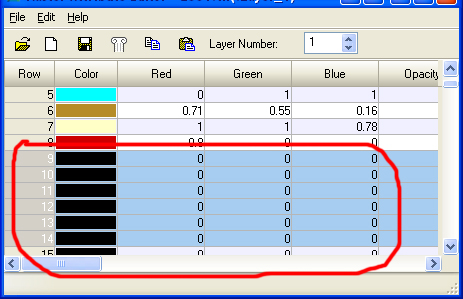

спасибо за совет, но мне нужно удалить ненужные цвета в таблице атрибутов растра. В ERDAS таблицу можно посмотреть нажав правой кнопкой на растр и выбрать команду "display attribute table".
иначе говоря мне нужно получить доступ к редактированию растра в ERDAS, чтобы я мог удалять строки

спасибо за помощь.
но мне нужно удалить сами данные о цвете.
В ERDAS открываем растр и заходим меню Raster -> Attributes...
attribute table.jpg (123.24 КБ) 12132 просмотра

Если я правильно понимаю, то из растра нельзя просто взять и вырезать пиксели, в результате даже вырезанным значениям растра надо присваивать NoData (отсутствие значения) этого требует структура растрового файла. Возможно я не прав.
li_sasha
Сообщения: 34
Зарегистрирован: 14 сен 2012, 11:37
Репутация: 2
Re: Редактирование растровых данных
Сообщение li_sasha » 20 сен 2012, 12:02
lam писал(а):Если я правильно понимаю, то из растра нельзя просто взять и вырезать пиксели, в результате даже вырезанным значениям растра надо присваивать NoData (отсутствие значения) этого требует структура растрового файла. Возможно я не прав.
спасибо за ответ.
я тоже подразумевал что просто так не вырезать, просто подумал а вдруг :)
