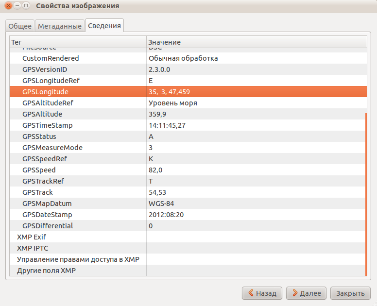

Есть фото сделанное на фотоаппарат со встроенным GPS. К какждой фото подвязываются координаты. Нужно отобразить эту точку на карте, но не могу разобраться в каком формате эти координаты.. Если на прямую вводить отображаемые координаты то точка оказывается в сотнях километров от места где должа былабыть.
Вот снимок данных фотографии:
Я так понял что выделенная строчка это и есть координаты. Помогите разобраться с ними.

Т.е. координаты 47.459N 35.3E не устраивают? Где территориально делались фото? А тега "GPSLatitude" случайно нет, кстати?

Датум WGS-84, но выделенная строка это только долгота: 35 град 3 мин 47.459 сек...
где то "выше" по списку должна быть широта...

Вообще, изначальный вопрос некорректен.
"Найти координаты" можно в EXIF, для чего написать
и увидеть искомые координаты.

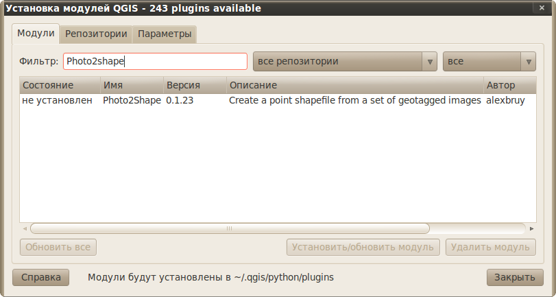

Спасибо за ответы. Заинтересовал модуль Photo2shape, но я не знаю как его установить. Работаю под Ubuntu 11.10 с QGIS 1.4.0.
Скачал zip архив Photo2shape, но как его установить не знаю.. Подскажите!

Prince660 писал(а): Скачал zip архив Photo2shape, но как его установить не знаю.
Меню "Модули --> Загрузить модули", в репозиториях должен быть QGIS Official Repository 2, в фильтре вводим "Photo2shape":
Кстати да, версия QGIS (1.4.0) очень старая, так что всяко может быть.

У меня нет этого репозитория(( можете дать его адрес, а то что-то найти его самостоятельно не смог.
Или может знаете ссылки на инструкции по установке более новых версий QGIS на убунту?..

Prince660 писал(а):У меня нет этого репозитория(( можете дать его адрес, а то что-то найти его самостоятельно не смог.
В другой системе у меня модуль Photo2shape обнаружился не в QGIS Official Repository 2, а в QGIS Official Repository (в старом, стало быть). Но факт в том, что где-то оно там есть. :) Поищите. Вот ещё статейка про работу с репозиториями расширений QGIS.

Всем спаибо! Нашёл ссылку на нужный репозиторий, модуль установился без проблем, всё работает.
Может кому ещё понадобится, вот ссылка: http://plugins.qgis.org/plugins/plugins.xml
