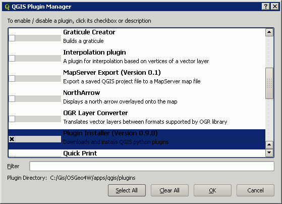

а) Подключим, если оно еще не подключено расширение Plugin Installer (Plugins\Manage plugins)

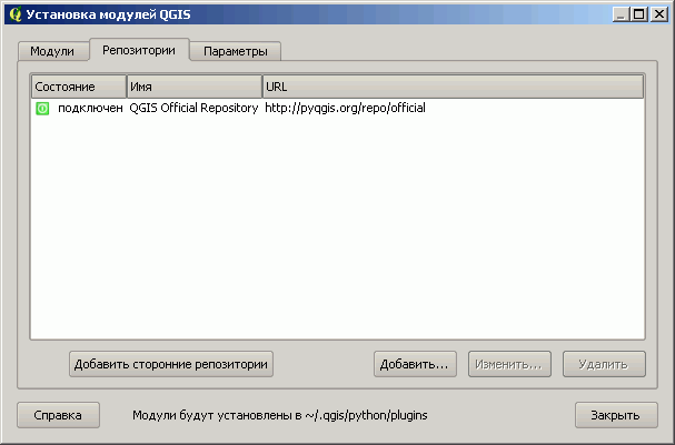

б) Вызовем установщик расширений Модули\Загрузить модули (Plugins\Fetch Python Plugins... ) и перейдем на закладку Репозитории (Repositories). Исходно в ней содержится только один, официальный репозиторий.

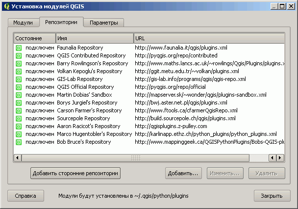

Чтобы добавить остальные, нажмем на кнопку Добавить сторонние репозитории, добавятся все остальные, среди которых будет и репозиторий GIS-Lab:
Если по какой-то причине у вас это не получилось, можно добавить репозиторий вручную (Add...).
Имя: GIS-Lab
Адрес: http://gis-lab.info/programs/qgis/qgis-repo.xml

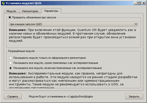

На закладке параметры включим проверку новых версий при старте и включите отображение экспериментальных модулей:

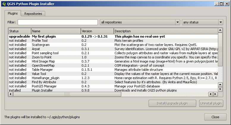

г) Перейдем на закладку расширений. Если все было сделано правильно, в списке расширений будут указаны неколько расширений и из нашего репозитория, которые можно тут же установить, обновить или удалить.
д) Включим автоматическое обновление при загрузке QGIS (check updates on startup). Теперь, если будет увеличена версия расширения в XML, QGIS даст знать с помощью сообщения в строке статуса программы, что расширение изменилось и его можно обновить. Щелчок на надпись откроет установщик расширений.
Либо в самом установщике расширений:
