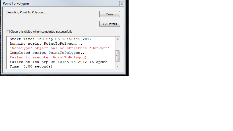

vzaslavs
Сообщения: 3
Зарегистрирован: 05 сен 2012, 14:04
Re: Как создать полигоны из таблицы?
Сообщение vzaslavs » 06 сен 2012, 10:10
ggis писал(а):из бесплатного - http://arcscripts.esri.com/details.asp?dbid=15974
выдается ошибка .
У меня ArcGIS for Desktop Standard 10.1, а скрипт под 9.3, может из-за этого?
ошибка
AndreyL
Сообщения: 483
Зарегистрирован: 17 авг 2006, 14:04
Откуда: Новосибирск
Сообщение AndreyL » 06 сен 2012, 10:18
vzaslavs писал(а):У меня ArcGIS for Desktop Standard 10.1
С этого надо было начинать. Посмотрите уже вот сюда
ggis
Сообщения: 302
Репутация: 2
Сообщение ggis » 06 сен 2012, 14:36
выдается ошибка .
Скрипт рабочий (проверил на 10), он на питоне написан, не думаю что в 10.1 какие-то кардинальные изменения произошли, но все же может быть и такое. В таком случае пробуйте ET GeoWizards, как Вам посоветовал AndreyL, но думаю в бесплатной версии ограничения к большому количеству данных, а у Вас же полигонов надо собрать "тыщу миллионов тыщу".
