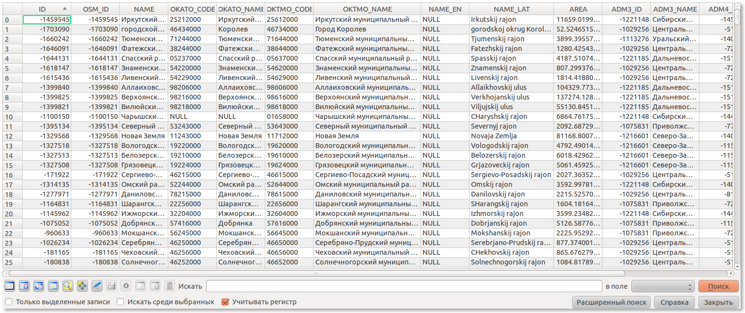

4) Вначале была опробована неофициальная. Все застопорилось очень быстро. QuantumGIS не понимает кодировку (были перепробованы все доступные в QGIS кодировки):

1) задавайте кодировку UTF-8
Кодировка UTF-8

Чтобы в QGIS была кириллица возьмите эту сборку
ggis

Спасибо, указанная сборка при кодировке UTF-8 все отображает корректно.
