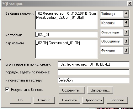

Sibit, что неправильно заполнила? См. вложение. Выдает ошибку: Не определена переменная или поле part_01.Obj. Help!!!! Спасибо.

"e="Foxxxy"]Выдает ошибку: Не определена переменная или поле part_01.Obj. Help!!!! Спасибо.[/quote]
дык она и в самом деле не определена, вместо "part_01.Obj" напишите "_01.Obj""
кстати, intersects все таки годится, т.к. касание точкой имеет нулевую площадь перекрытия, и в сумме участвовать не будет
а contains все таки не годится, потому как иcключает частичные перекрытия, и соответственно эти самые частичные площади
update:
звиняюсь
конечно contains part сгодится, пробел только после part поставить не забыть
