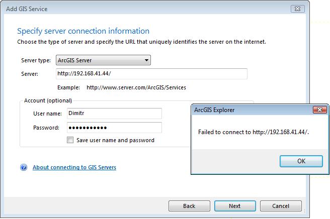

скриншот окна создания подключения в студию

Пожайлуста,прилогаю скриншот.Единственное,что усложняет-базы геоданных находятся в sql на этом сервере.
- explorer.jpg (39.03 КБ) 8875 просмотров

Re: Локальный сервер при работе в ArcGis Explorer desctop
под строкой где вводили адрес есть пример как надо писать. вместо server.com используйте 192.168.41.44
UPD: применимо только если установлен ArcGIS Server на 192.168.41.44

прошу прощения... не о том речь вели..возможна ли работа с данными, расположенными на локальном сервере?
все что я писал выше имело отношение к ГИС-сервисам на локальном сервере. и окно это нужно для подключения к ним, а не к данным.
у вас есть сервер БД SQL в локальной сети?

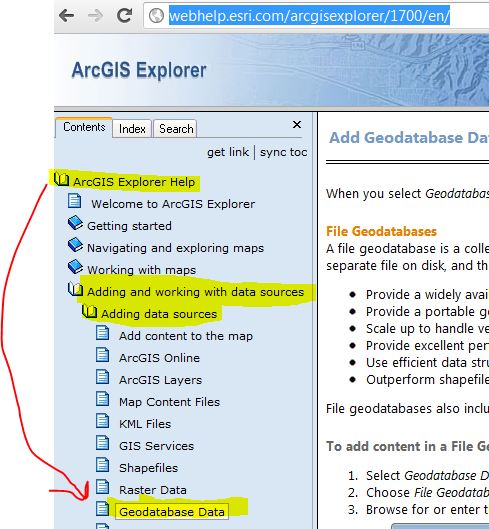

тогда читайте тут:
