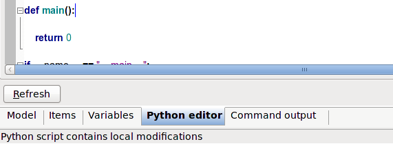

rhot, у тебя, похоже, устаревшая версия моделлера. У меня на недавно собранной GRASS 6.4.3svn внизу окна есть ещё вкладка "Python editor":

Да, я в курсе, что появился ещё и редактор питона, писалось-то всё ой как давно...
