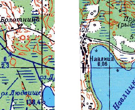

Цветные растровые топокарты обрезались по контуру ("по крестам сетки"). После привязки (кнопка Обновить файл привязки) изображение разворачивается - так получается белая окантовка топокарт, которую убрать в растровой мозаике не составляет проблем, однако сшить, например, два растра в один проблематично. Итог такой сшивки ниже:

Делайте сначала привязку в аркгис и потом в нем же обрезайте (Data Management Tools-Raster-Raster Processing-Clip(не забыть поставить галку Use Input Features for Clipping Geometry и указать полигонalphart писал(а):Цветные растровые топокарты обрезались по контуру ("по крестам сетки"). После привязки (кнопка Обновить файл привязки) изображение разворачивается - так получается белая окантовка топокарт, которую убрать в растровой мозаике не составляет проблем, однако сшить, например, два растра в один проблематично. Итог такой сшивки ниже:
, потом делайте сшивку.alphart писал(а):обрезались по контуру ("по крестам сетки")))

Получилось практически то, что нужно! Правда при экспорте в tif иногда по контуру вылетают черные пятна. Но главное - белой линии сшивки не видно!
Спасибо за помощь. Задача решена
