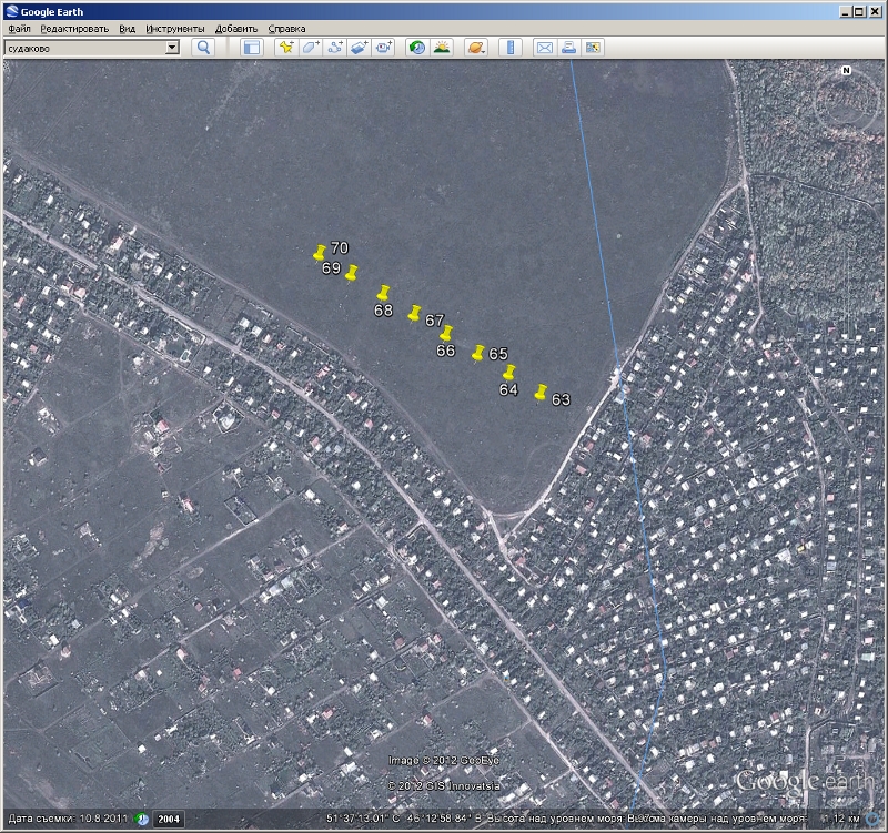

Это-Волгоградская область?
Координаты Ваших точек в WGS84:
№ B° B' B'' L° L' L'' H
1 51 37 9.742 46 12 58.869 96.08239
2 51 37 10.600 46 12 56.662 97.02323
3 51 37 11.447 46 12 54.501 97.95406
4 51 37 12.295 46 12 52.289 98.89491
5 51 37 13.159 46 12 50.077 99.83575
6 51 37 14.023 46 12 47.916 100.88658
7 51 37 14.887 46 12 45.704 101.92743
8 51 37 15.751 46 12 43.492 102.93827
Во вложении - kml-файл для GoogleEarth
Сделано в "Панораме"
Points.kml
(2.59 КБ) 1002 скачивания

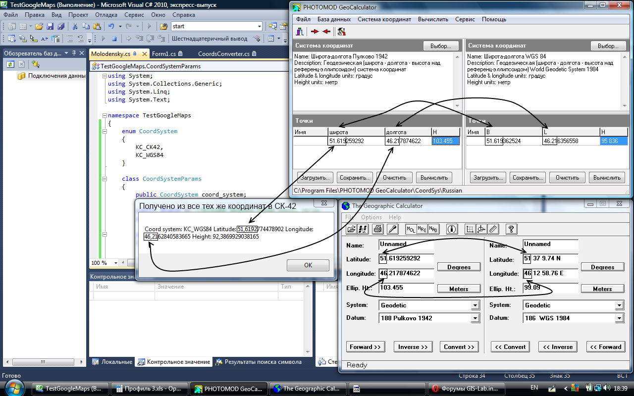

Если желаете чуть понятнее разобраться, попробуйте геокалькулятор от photomod
этим вашим не пользовался, да и смотреть на него как-то жалко. Например, где поле для высот на левой панельке? Их ведь тоже надо бы использовать при пересчете...

пишите все как есть! раз уж их отсняли в этой системе, и теперь стало известно в какой, менять уже незачем. Выбирайте проекцию гаусс крюгер, пулково-42 слева, географик WGS-84 справа и будет вам щастье.

Сделано все просто.
В ГИС "Карта 2011" создана карта в 8-зоне СК 42, на нее нанесены Ваши точки (можно списком из файла TXT или таблицы Excel) и выполнен экспорт в KML. Помимо этого список координат сохранен в текстовый файл. Если необходимо, распишу подробнее.

Разъясните кто-нибудь поподробнее про 8 или 9 зону.
Попробовал в фотомодовском калькуляторе и с 8 и с 9 . В долготе естественно разница огромная. Если дали координаты в 8ой зоне почему надо считать в 9ой?
Будет ли это вообще корректные вычисления?

Не надо ничего пересчитывать! Если исходные Y c 8 - значит 8, если c 9 - значит 9. Просто повнимательнее. Если район работ на границе зон и у Вас исходных данных много - они могут быть с разных зон.

пожалуй все ясно. всем спасибо за помощь. буду конверить в фотомод калкуляторе, а в ПИС Карта 2011 делать кмл файлы!
