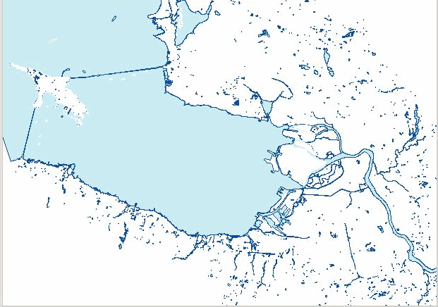

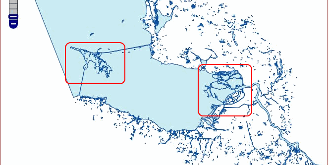

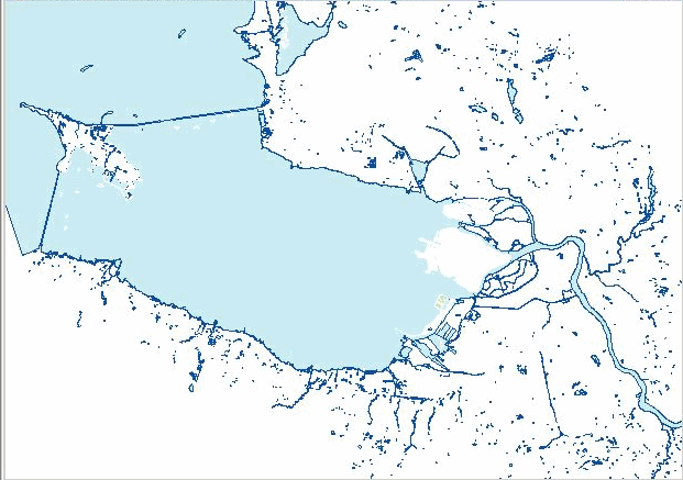

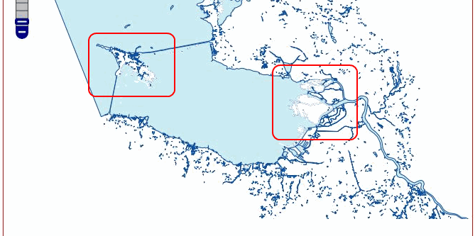

Вот два скрина. Проблемные области, которые сразу бросаются в глаза обвел красным.
Включено отображение только водного слоя.
Карта загнана в PostGIS, часть суши закрашена водой: Карта в формате Mapinfo, с ней отображается нормально (на всякий случай проверил слой в самом Mapinfo): Еще добавлю, что в Mapinfo стили уже зашиты (STYLEITEM "AUTO"), а для PostGIS сделано такое описание слоя
В принципе, могу скинуть водный слой, но только на email.
P.S. Только сейчас заметил, что в Mapinfo варианте границы проблемных участков обведены не синим, а каким-то светло-серым пунктиром. Но это не добавило мне ясности.
P.P.S. На всякий случай скажу, что ogr2ogr при конвертации в Shape определил геометрию как MULTIPOLYGON

Сейчас открыл в Mapinfo оригинальный слой в СК42 и сконвертированный в EPSG:3857 (оба в формате Mapinfo).
На скринах видно, что после конвертации контуры тех же областей отличаются друг от друга. В оригинальном он есть, в производном отсуствует.
- Прозводный, EPSG:3857
- mapinfo_3857.png (57.58 КБ) 8363 просмотра
- Оригинал, СК42
- mapinfo_orig.png (60.75 КБ) 8363 просмотра
