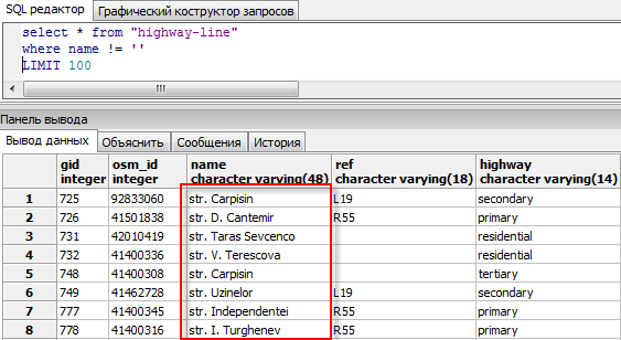

Все залилось хорошо и отображается карта в QGis.
Но! названия улиц на латинице
Названия на латинском
мне же для некоторых операций нужны названия и на русском языке.

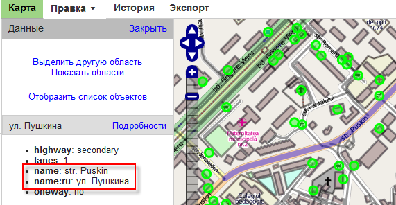

На карте openstreetmap.org, названия есть и на латинице и на русском:

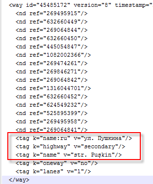

Так же названия на 2х языках есть и в OSM-файле:
Вопрос: как мне залить данные в PostGis, чтоб названия были и на латинице и на русском языке?

Можно загрузить непосредственно *.osm в PostGIS, используя osm2pgsql. Отредактируйте файл стилей, добавив нужные поля, и загружайте наздоровье.
