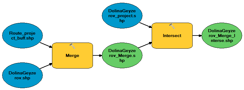

Только начал осваивать ArcGIS Model Builder.
Первая проблема.
Объединяю два слоя X,Y->Merge->Z
Далее хочу Z->допустим Intersect с A->B
Слоя Z изначально не существует. Model Builder сразу рубит алгоритм на корню. Нету, говорит, такого слоя.
Подскажите, пожалуйста, как это обойти.
Спасибо!
Re: Ликбез по ArcGIS Model Builder
Сообщение Александр Мурый » 17 июн 2012, 10:40
Nule писал(а):Model Builder сразу рубит алгоритм на корню. Нету, говорит, такого слоя.
Предположу внезапное: создать "пустой" слой Z :D В базе данных или где он там бывает в аркгисе..

Не нужно пустых слоев! В билдере соединяет стрелочками квадратики инструментов и все. Очень рекомендую сразу данные подставлять для проверки (двойной щелчок на квадратик).

А почему некоторые блоки имеют тени, а некоторые нет?
Сообщение Максим Дубинин » 17 июн 2012, 19:30
вроде это значит операция выполнялась и соответствующий временный слой существует
чтобы убрать темы сделайте "удалить временные файлы" или как-то так
